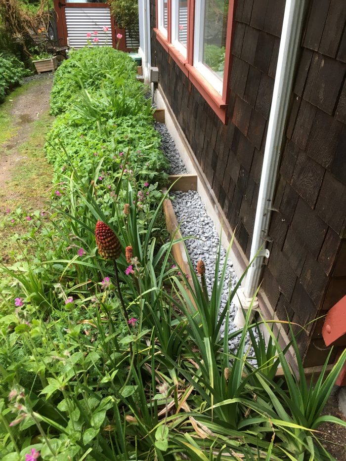

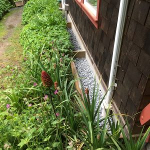

            马尔科姆·泰勒||# 12
            CedarKnoll,
            我自己的房子几乎完全被混凝土露台和人行道包围。在花坛唯一靠近地基的地方,我用砾石隔开了一小块区域——只是为了防止昆虫进入。
          2. CedarKnoll||# 16
            马尔科姆•泰勒
            太好了,谢谢你的照片。我正在设计我的房子,我可能要做这样的事情。一个可监控的屏障似乎是一个很好的防御层。看起来不错!

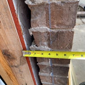

  3. 帕特里克OSullivan||# 11
    另一方面,ZIP-R只上升到2.5″,所以我可能仍然需要做外部绝缘。
    看来德州的外墙保温材料太多了,除非我遗漏了什么。
    1. dgotsch||# 13
      我想是这样的,我确实有4-5个“填充,尽管砖被移除。
  4. 帕特里克OSullivan||# 15
    >我想是这样的,我有大约4-5“填充尽管一旦砖被移除。
    是因为砖架子的摆放方式,是因为窗户离砖面更近,还是其他原因?
    1. dgotsch||# 18
      是的,我想把壁板搬出来和砖架子齐平。我附上一张图片,车库门附近的情况是砖钉在6.5,“尽管我认为房子的其他部分可能接近5-5.5”。
      1. 凯尔宾利||# 20
        你可能只需要用2x4和2x3或者类似的材料做一个L型的毛皮条。见鬼,2x3和2x6甚至可以让你在这个空间里放3.5英寸的电池,并留出空隙。
