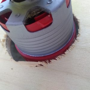

我在温暖的加州(第三区)有一个拱形的、隔热的、大教堂式的天花板,我的小客房(总共5间)需要安装消防喷头。我的管道和喷头安装在我的2×12隔间的中心,里面将充满R-38玻璃纤维球棒。我有另一个R-18的刚性绝缘在屋顶护套上面。一旦绝缘材料就位,我将安装石膏板。消防喷头的盖子(与图中类似)上有易熔的链接,可以在极端温度下打开。
我读过一篇题为《浪费能源或着火》的文章,建议在室内吊顶或内墙安装洒水器,但这不是我的选择。
有没有人有关于如何在大教堂天花板上围绕这些洒水头和盖子密封的经验或建议?
谢谢你的任何建议!

    是的,我读了那篇文章,它建议在室内拱腹或墙上安装自动喷水灭火系统,类似于管道系统的建议。然而,我有很少的内墙,管道已经安装在中间的椽子湾,所以我没有这个选项。
    你知道如何密封这些管道或井盖吗?在火灾发生时,井盖掉落的完整性不会受到影响,也不会影响灭火系统?

    我认为,任何空气密封,“胶水”在dropaway盖将是一个禁止。如果有办法把管道和石膏板的顶部密封起来,这可能是可行的。但是你仍然很可能会遇到火灾检查员的问题;乔在这里写道:
    BSI-060: Joe South Assemblies
    https://www.buildingscience.com/documents/insights/bsi-060-joe-south-assemblies.
    洒水喷头和饰有纹章的盾板穿透天花板的地方需要密封(图4)。很简单,只要把它们密封就行了。没有那么快。测试是“密封的”还是“未密封的”?这对“相当复杂、典型的顽固生物”来说非常重要。“(消防官员)自动喷水灭火系统的制造商必须在这上面签字。祝你好运。或者“有管辖权的当局”。还需要更多的运气。或者“记录建筑师”必须把图纸封起来。
    密封喷头和饰有纹章的车牌是“正确的做法”,但通常不太可能,因为它们还没有在这种配置下进行测试,必须批准一个“例外”。一个“更好”的正确做法是让业界在“正确的配置”——“密封的”配置中测试他们的产品。

    任何可移动的组件都应该包含在洒水喷头组件内。你当然不希望洒水器总成的外壳被吹散的绝缘材料填满。在最好的情况下,绝缘可能会延迟喷头内的热保险丝的运行。最坏的情况是,洒水喷头可能会堵塞,无法正常工作。
    我认为你可以“盒子上方”洒水车与polyiso类似,当做空气密封工作时,凹灯是如何做的。这将在洒水器总成周围留下一个空气空间,使其能够正常工作。
