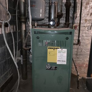

    附件是我目前的锅炉设置的照片,如果这是有帮助的。

    阿尔卑斯山脉||#3

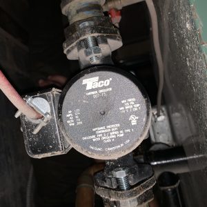

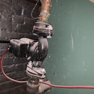

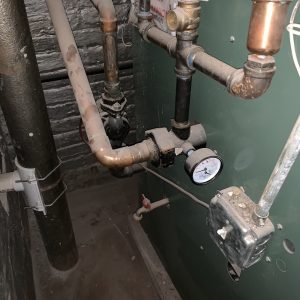

    你能不能拍下这些柱塞的位置,特别是泵的位置。如果不增加节流阀,我怀疑系统是否有足够的压降直接供应面板rad + TRV。
    优先区循环器只是Taco调用它们的东西。这是一个标准泵,内置继电器模块和变压器,用于恒温器。加入更简单。
  4. 托德多斯||#4
    附上
  5. 托德多斯||#5
    @akos,这是目前垂展到锅炉中的塔可循环器的镜头。
    阿尔卑斯山脉||#6
    这是一个非常基本的设置。
    最简单的是添加一组Venturi TS(http://www.taco-hvac.com/uploads/faq_attachments/venturi_fittings.pdf.)在锅炉中的水中,将RAD与TRV连接到那里。这比尝试进入4“黑色管道并添加泵。最好的是要源铸铁面板Rad,但它应该足够好,并且在锅炉上有足够的运行时间,它应该足够好。
