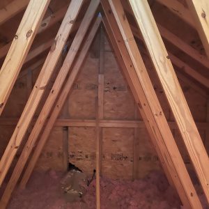

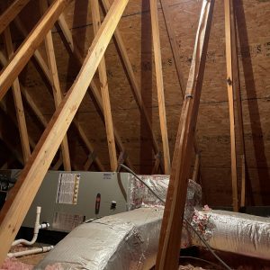

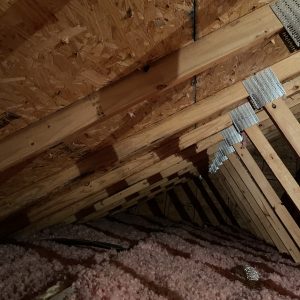

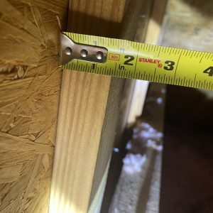

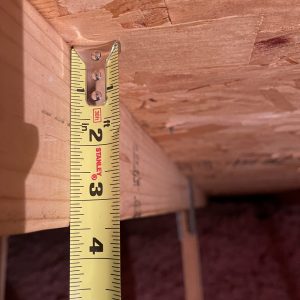

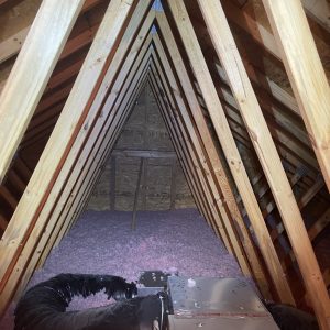

    1. tneicna||# 16
      我很抱歉,作为一名草坪生物学家,我们使用美国农业部的植物耐寒区地图,所以我最终没有想到这是问的。(很抱歉造成了混乱)。
      根据地图,我在4A区。
      我附上了两张阁楼的图片,因为那里很热,我必须等它冷却下来,直到我可以测量。(我从舱口往上看)
    2. 删除||# 17
      删除
    3. tneicna||# 18
      图1是椽子的深度:
      图2山墙端螺栓深度:
      图3是朝南的视图:
      图4是朝北的视图:
