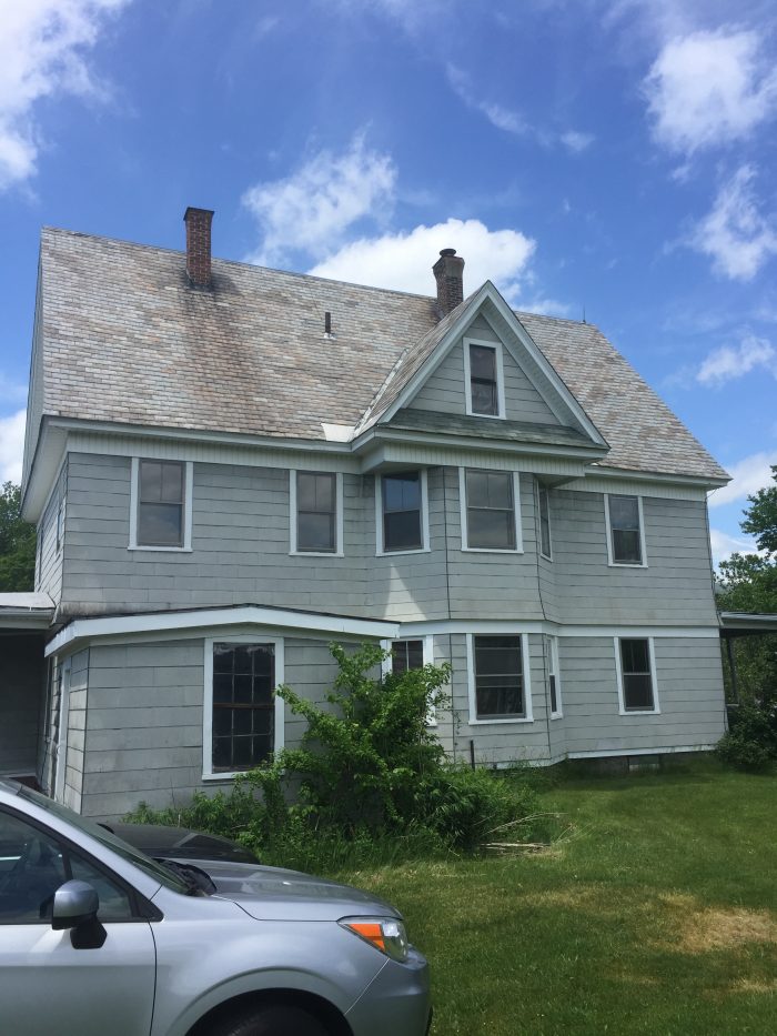

一个月前,我问了这个问题,但没有得到任何回应,我想知道是否有人对屋顶隔热层上方通风的价值有什么看法。我正在考虑更换马萨诸塞州西北部(第5区)的板岩屋顶,考虑在原板覆层上增加硬质泡沫绝缘材料,然后再铺一层1/2英寸的胶合板覆层来支撑合成板岩瓦或金属屋顶。是否值得在刚性泡沫的顶部和胶合板下添加垂直的2x4s,以创建拱背,以ridge vent channels over the insulation。这是一个陡峭的屋顶(50度)。以下是正在从外部到内部考虑的细节:

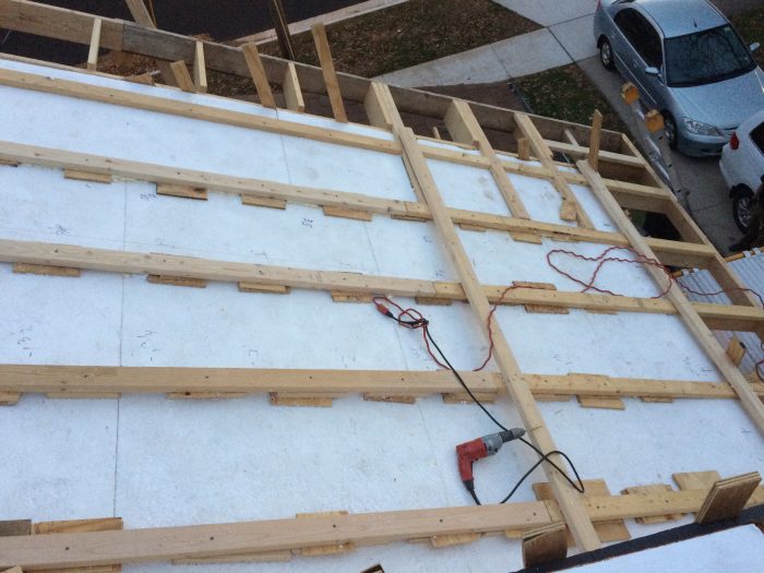

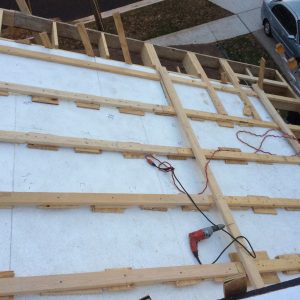

    这仍然是一个好主意,使用2x4s不仅仅是按住泡沫。在顶部使用标准的屋顶脊通风口。我每次改造都这样做,我们使用Ecostar石板屋顶。旧的屋顶看起来像一匹摇摆的马,所以我首先在2x4s下使用垫片来平衡屋顶,但总的来说,1.5英寸的吃水在甲板下是好的。

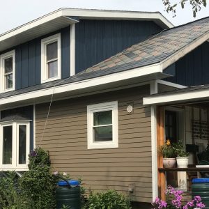

    应该提到的是,最后看起来很棒!这是做了4层2“泡沫,因为它是一个2x4椽子1920年的家很少或没有绝缘。

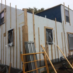

      你是否需要延长山墙侧板,提高拱背来隐藏屋顶上额外的8英寸?
  3. 保罗Kuenn||#4
    是的,这就是为什么要在山墙附近放粗壮的外伸臂。我们使用3/4“x 5”的胶皮条,并把它们一直带到泡沫的顶部,这样山墙拱腹梯子的内侧就可以用螺丝固定到胶合板胶皮上。没有在照片中,但我们有一个完整的16“宽毛皮条在顶脊峰,以容纳一个卢诺斯排气口和良好的锚的soffit梯子。
