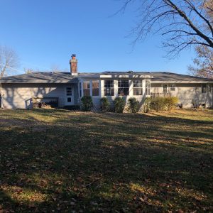

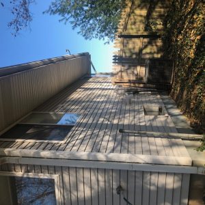

    2. Davin E。||#4
      我添加了一些照片。对目前的情况要宽容。还有很多工作要做。包括拆除烟囱,新的屋顶/通风口/修理落水管等。
      看起来还行。如果做了一些修复,并油漆乙烯基,以配合我们使用的棕色前面。
      但是,我有点担心乙烯基下面。不确定他们为闪烁,wrb等做了什么。

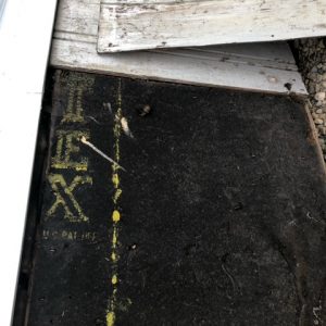

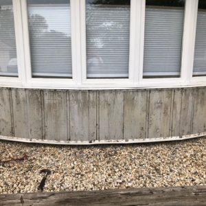

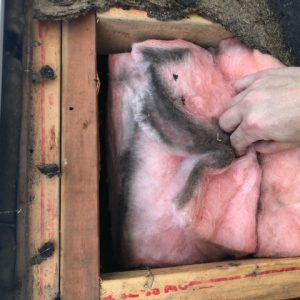

  2. Davin E。||#3
    这是我拆飘窗时发现的。它没有乙烯基下的泡沫WRB因此更暴露。也许是原来的壁板形状粗糙的原因。
    从玻璃纤维上的黑色来判断…似乎有大量的空气从…
    原柱上的切口是在缘托梁上为炉膛钻出新风口。

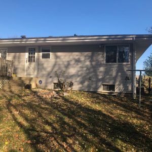

  3. Davin E。||#8
    你认为在房子右后方的乙烯基侧壁上添加外部泡沫最简单的方法是什么?
    考虑把泡沫延伸到地下2-3'
    请看附呈的照片。
    四季房间的家庭左侧是车库。所以我不太可能在这些墙壁上添加外部保温。但是如果需要在车库内部划分的墙壁时会空气密封并添加绝缘。
    房间里有四扇窗户,60英寸宽,48英寸高,还有一扇较小的浴室和厨房窗户需要建造。我猜他们可能是在黑胶播放的时候安装的。因为他们不是原创的,而且看起来年龄相仿。
    四个地下室窗口..这可能应该建造和更换(现有单个窗格滑块),双窗站......
    它会最有意义吗:
    -把窗户留在原地
    - - - - - -方面
    - 刚性泡沫
    - 排气屏幕
    - 壁橱
    在这个案子里,窗户向外延伸的最佳细节是什么?
    是否可以说窗户可能有一个钉法兰安装在旧的胶合板壁板上?
