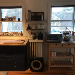

所以,我是把这些较小的迷你筒灯在天花板是气密,IC,或试图建立体面的外观拱腹,以减少在信封的洞。我找不到任何带有LED嵌入式灯的例子。不幸的是,我的厨房大部分都在阁楼的膝盖下面。电流FC仅为8。附上的照片,建议的灯,照片从他的文章和我的厨房。

      我肯定会考虑吊坠。没有岛,只有一个工作台,是用砧板制作的。请看附件图片。我的计划是最终移除所有的散热器,我把炉灶和吸油烟机放在散热器的地方,厨房台面在每一边。我要小心,不要让吊灯挡住窗户。吊灯会有助于环境照明,尤其是调光开关。
      同意把冰球灯弄掉。计划每沃尔特的文章是使用LED带灯扩散混合。他推荐的灯具是SG9任务照明。车轮板看到的是正确的嘴唇的内阁,如图片所示附在上面。
