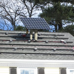

    我认为这是一个要求,货架系统必须安装,以均匀地分配负载的屋顶椽子。这张照片显示的是用来连接我的屋顶上的货架的锚,另一张显示的是合成器的盒子正好在第三个轨道上(由Revision Energy公司安装)。
    供你参考,如果你的系统使用了功率优化器,我相信从屋顶到逆变器的馈源一定是在结构内部的金属管道中。我的安装人员在结构内使用EMT,在结构外使用PVC。
