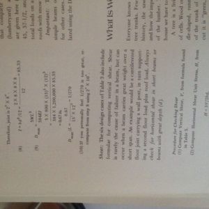

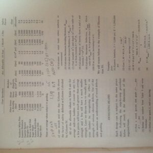

    简单梁的计算相当简单。活荷载加上静荷载总荷载
    我仍然会回到我的“从头开始”的论文副本,因为在线版本在这方面相当不完整,但公式必须在网上

    如果你遵循calcs,挠度成为主要因素,你将扩大梁挠度之前,你做的重量单独。在现代建筑中,当屋顶或地板倒塌时,它是连接点,而梁或托梁几乎不会倒塌
    这些公式会给你一些东西来展示给工程师看。

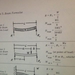

  6. AJ Builder,Upstate Ny区6A||#6
    https://courses.cit.cornell.edu/arch264/calculators/example8.1/index.html
    这是您需要的在线计算器。同一个网站有几十个计算器都与我发布的书有关。
    页面的片段PIC如下
  7. AJ Builder,Upstate Ny区6A||# 7
