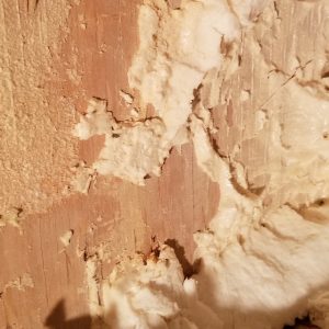

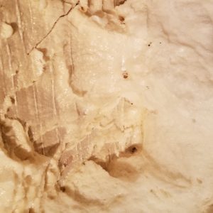

  11. Ehsptc||# 12
    这里也有类似的问题。泡沫是不合比例的,但不一定到处都是。当外面比较冷的时候,我用鼻子来辨认至少是我认为最难闻的地方。我撕开了一个葡萄果大小的洞(刚开始是这样,后来又变大了),发现泡沫是金色的,贴在甲板上。气味很难闻;和室外温度高于84度时阁楼的空气完全一样。今天要把泡沫清除掉。
  12. 专家成员
    Zephyr7||# 13
    在我看来,泡沫看起来很好,但从照片上很难确定。最好是按照稠度来做——粘稠总是个问题,但易碎也是。适当固化的喷雾泡沫应该是相当坚固的材料(特别是闭孔泡沫)。
    混合物和温度对适当的固化都很重要。我猜你的应用可能是在非常炎热的天气和太厚的升降机中,这可能会导致泡沫内部因过热而固化不良。
    我认为使用喷雾泡沫进行良好安装的关键是有经验的安装人员。你想要的是一个强迫症患者,而且痴迷于这个过程。我喜欢用的那个家伙根据泡沫从枪里出来和膨胀的方式来调整温度和压力。他经验丰富,只会喷泡沫。和这样的人一起工作时,我从来没有遇到过安装问题。

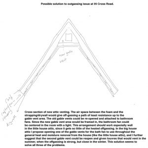

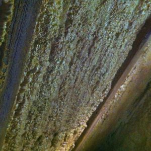

  13. Ilmari Polojarvi||# 14
    大家好,
    下面是我对这个问题提出的解决方案。你们能帮我检查一下吗?我真的很想把这件事做好。
    先来了解一下背景:
    在我的情况下,喷雾泡沫似乎没有任何问题。它是封闭的细胞,似乎与底物连接得很好。另外,我刚刚有一个非常有经验的节能团队在这里进行了鼓风机门测试,他们说泡沫看起来很好。能量密封看起来真的很好。那里只有几个旧烟囱被拆除的空隙,他们建议我用商店里买的泡沫来填充。他们说,他们认为气体是来自屋顶,是通过喷雾泡沫的微小缝隙进入的,而喷雾泡沫在应用中不是非常光滑,所以很难找到那些目标的微小缝隙。他们还提醒我,如果用阻燃涂料或干墙覆盖泡沫是最好的,因为这是一个很大的空间,可以成为一个很好的居住区域。
    鼓风机门测试完成后,节能的人说,我的房子整体很紧,可以用一些通风换气全年(他们建议在浴室里放一个排气扇)。
    我想我可以解决这个整体问题以及去除脱气,如果我干墙的阁楼,并把它作为一个房间从排气会发生。我可以在浴室里装个风扇,从旧山墙的通风口通风。这个计划将适用于两间阁楼。额外的好处是,作为阁楼,它们是尘土飞扬的静止空气空间,所以我认为这样做是在为房子做整体服务的同时去除气味。
    这里有一幅图来说明我的意思。
    我还附上了一张泡沫和椽子组合的图片。
    和我交谈过的其他人建议完全重做屋顶,安装枕木来创造气流,让气体消失。这种气体只在炎热的夏天才有。
      Zephyr7||# 15
      这篇文章和你的另一篇关于屋顶材料的文章有关吗?在想出“解决方案”之前,你真的需要先找出问题所在。如果在新屋顶建成之前没有气味,那么我怀疑你是在烈日下闻到了新屋顶材料的味道,这可能是沥青瓦的焦油味。花哨的内部排气对外部的问题没有任何帮助,实际上可能会把难闻的室外空气吸进来,使情况变得更糟。
      等一两个星期看看会发生什么。通常新材料会在一段时间内“烤熟”,不再有气味。

  15. Ilmari Polojarvi||# 21
    大家好,谢谢大家在这个压力很大的问题上和我在一起。我检查了泡沫板的一些部分,在安装后被拉开(显示了一些深度)。我没看到粘稠的东西。那些木板上的泡沫一点味道都没有。
      Zephyr7||# 22
      未妥善固化的喷雾泡沫通常要么黏黏的(最糟糕的问题),要么很脆(就气味而言,这不是一个问题)。如果安装人员将泡沫涂在太厚的“升降机”(层)上,你有时会得到“外脆内嚼”的效果。
      我怀疑在你的情况下,伊尔玛丽,可能是喷雾泡沫以外的东西导致了这个问题。10年以上的喷雾泡沫应该早就没有味道了,除非你把它切开。在大多数情况下,气味会在几天到几周内消失。如果你闻到的是喷雾泡沫,我会看看工作人员开始或停止使用泡沫的地方,因为如果项目的大部分看起来都没问题,这些地方最有可能有不太正确的混合。
      任何时候你封闭一个空间,小问题都可能变得更明显,因为缺乏通风会让东西堆积起来,达到更明显的水平。如果是这种情况,一个轻微的减压风扇应该可以消除任何问题。
      顺便说一句,我不明白泡沫喷雾是如何导致克罗恩病的——泡沫喷雾的常见问题是呼吸,尤其是对异氰酸酯的后天敏感性。
      同样值得指出的是,有很多很多喷雾泡沫安装是好的。安装过程中确实存在一些问题,但这种情况非常罕见。如果你已经安装了多年的喷雾泡沫,然后你改变了一些东西,发现了一个问题,这个问题可能与最近的改变有关,而不是几年前的喷雾泡沫安装。
