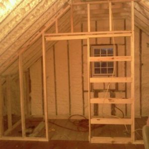

我有一栋科德角风格的房子,屋顶喷了开放式泡沫。我们计划完成楼上的起居空间。我的问题是,如果我们计划使用液体蒸汽屏障底漆/油漆,我需要油漆所有的泡沫,还是我可以只喷涂石膏板。我是否需要在膝盖壁后喷洒,或者膝盖壁上的石膏板是否足够?我们住在威斯康辛州中部。

    在你的气候中使用开孔泡沫是有风险的,因为屋顶护套可能会受潮。安装涂有蒸汽缓凝剂涂料的石膏板是解决这一问题的有效方法。我的猜测是,你可以忽略膝盖壁后面的区域,但这只是一个猜测。
    如果这是我的房子,我会使用封闭的泡沫喷雾(太晚了)或安装石膏板来覆盖膝盖墙后面的泡沫喷雾,我会在石膏板上涂上缓蒸涂料。(当然,在你造膝盖壁之前做这些工作会更容易。)我这样做的原因是这样可以帮助我晚上睡个好觉。

    所有的开孔泡沫在没有蒸汽屏障漆的情况下都是太过透气的。
    应用在薄板岩石蒸汽屏障乳胶执行约0.5烫发,这是很好的。
    根据建筑科学公司的工作人员的说法,蒸汽阻隔乳胶直接应用于泡沫约5次烫发。
    这是渗透性的10倍(同样的材料,不同的基质),有点边缘,但总比没有好。在膝壁后的开孔材料上覆盖一层1"的闭孔泡沫可以将渗透性降低到大约08-1.2烫发,这比5烫发要好。
    除非膝壁能和后面的小阁楼密封,否则在膝壁石膏上涂上v。b。乳胶不会有太大帮助,但也不会有伤害。
    如果屋顶甲板是t & g平板,只与v.b.乳胶直接在泡沫上发展问题的风险是低的。如果屋顶甲板是OSB,它会更高,但如果你在冬天保持室内湿度不超过35%,仍然是可控的。

    所以如果我理解了这里的一切,我最好的办法是打开膝盖墙刮掉泡沫,装上石膏板墙,然后粉刷?膝盖墙后面的石膏板有多厚有关系吗?我想我需要穿两件外套。如果我在膝盖墙后面做了,我就不需要在膝盖墙后面涂石膏板了。使用保利是所有这一切的替代解决方案,还是我需要胶带所有的接头和密封所有的出口,使阁楼空间气密?我真的想做最好的不用重新涂上封闭细胞,不在预算之内。

    Q。“膝盖墙后面的石膏板有多厚有关系吗?”
    答:不。
    Q。“使用聚乙烯是解决这一切的替代方案吗?还是我需要用胶带粘住所有的连接处,密封所有的出口,使阁楼空间不透气?”
    答:我不建议使用室内聚乙烯。因为你已经选择安装蒸汽渗透喷雾泡沫,有一些时候,向内干燥将是有用的。缓蒸漆为佳;如果你想,你可以安装像MemBrain这样的智能缓速器,但你真的不应该安装内部聚乙烯。
    注意气密性总是有意义的。喷雾泡沫是一个相当不错的空气屏障,只要它是认真安装的。当你在膝壁上安装饰面时,你不必注意气密性,因为膝壁是在你的空气屏障的内部。

    聚乙烯在堆叠的任何地方只会增加问题的风险。要么在直接覆盖泡沫的石膏上使用半烫发的“蒸汽屏障”乳胶,要么像AJ建议的那样直接在泡沫本身上使用。半烫发乳胶直接应用到泡沫上的性能大约是5次烫发,而不是它的额定permenace,但在大多数情况下这已经足够好了。
    如果你有MemBrain的预算(比一英寸的封闭电池便宜得多),它将是一个比半烫发乳胶更有弹性/更低的解决方案(在所有它,包括教堂天花板),但后者也不错。

    下一个问题,楼上有个完整的浴室会改变一切吗?我们地下室有除湿机,楼上有中央空气和窗户空调。浴室里会有一个通风机。
    另外,关于VB入门,什么品牌有关系吗,我们有Menards的礼品卡,他们确实有VB入门。

    浴室的湿度确实需要控制。买一种蒸汽屏障漆,喷上泡沫,然后喷到你搭上去的石膏板上。
    关键是要使用浴室里的风扇和空调。
    我想你不会有麻烦的。我的两个版本完全没有潮湿的问题。
