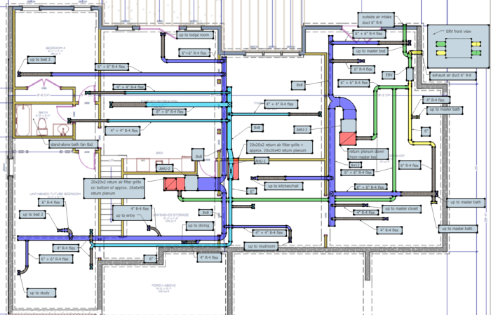

    Martin和其他人:管道迷你裂缝只适用于小空间或短管道运行的概念是不正确的。虽然设计师必须注意风管布局/设计,但这些系统对他们可以服务的平方英尺或风管长度没有任何硬性限制。我附上了一个5,000平方英尺的房子(2层)的示例布局,由三个管道迷你裂缝(9k, 9k, 12k名义)提供服务。
    这些每一个都包括一个merv13滤波器以及!

    谢谢分享这个计划。这是令人印象深刻。它只是表明,当一个优秀的系统设计师(无论是优秀的机械工程师还是知识丰富的承包商)执行必要的计算时,什么是可能的。
    最重要的是,你需要注意静压。GBA读者可能会从你的例子中受到启发:如果管道足够大,如果配件选择最小化静压,那么你可以用管道微型裂缝做很多事情。
