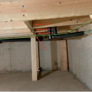

      谢谢你,皮特。你对结构螺丝有什么建议吗?洗衣机下面的区域是图示的小爬行空间。有没有合适的方法来设计千斤顶/横梁组合?

    我同意Peter的观点,震动不太可能受到连接的影响。看起来在那张照片里,在地板下只有3或4英尺的地方有一块石板?如果你不使用这个空间做任何事情,你可以只在托梁中间用顶部和底部板建造一个小的2x4墙。这将消除任何“反弹”。很难紧贴托梁的底部,但可以用垫片。

    我已经知道为什么洗衣机可能有问题了…
    垂直的排水管从上层采光到爬行空间,刚好经过下面照片中标记的洗衣机灰色水管。洗衣机的灰色水管排入这个下水管道的弯头。
    污水管一直朝后墙直走,然后一直向左向下倾斜。因此,每一个朝向后墙的托梁都在帐本上有一个切口,允许管道通过,在管道头离开后,它与托梁平行,直到它离开房子(绿色箭头)。
    看起来,为了让管道通过,建造者回过头来,在大约1/3的地方切断了这些托梁,并添加了一个垂直的托梁来连接两个部分。这些短托梁的最右边部分也在分类帐上被切掉,以允许下水管道通过。看起来,他们建造了2x4的方形支撑构件来支撑这部分,以及上面地板墙角的浴缸。
    周边所有的托梁似乎都很紧,除了这一段,这些拼接的托梁似乎与垂直托梁分离,而垂直托梁似乎位于2x4支撑箱的边缘。我想象不出这些托梁有什么作用,特别是考虑到它们是从中间垂直的托梁分离出来的,而且是从分类帐上剪下来的。
    另外,我注意到,与其他三面墙相比,其中一块账簿板的底部有一个明显的缺口。这是一个值得关注的原因,还是除了空气密封之外的补救措施?

    水管工破坏托梁的事并非闻所未闻,而且是个问题。在托梁上可以切出多大的切口,以及在跨度的什么地方可以切出切口是有规则的。这些规则在TJI托梁上是很关键的,youtube上有DIY的人砍掉这些托梁上的弦来做管道的视频(这是非常危险的,顺便说一下,可能会导致托梁失败——承载所有负载的是弦,而不是网络)。
    幸运的是,你有普通的木材托梁。不幸的是,他们没有做正确的“修复”——额外的“垂直托梁”应该不止一件(通常会有至少两个成员),所以我猜这个修复不是由最初的框架者完成的,但谁知道呢。你要把它撑起来。有多种方法可以做到这一点,但最简单的方法可能是在现有的垂直构件下安装一根新梁,并用新柱支撑该梁。您也可以在每个托梁连接下使用一个新柱。如果托梁分开了,我会在下面钉一些钢带把它们绑在一起(在垂直部分的两边每个托梁上大约一英尺),以限制它们未来可以打开的程度。如果东西下垂了,你需要先预装东西,最好是用顶柱——把东西抬高一点,然后插入一个足够高的新柱子,以便在你取下顶柱时保持东西水平。
    碎片可能意味着有足够的力使它失灵。这表明你有问题。在进行修理工作时,一定要在开始工作之前放上一些临时支架。这些临时支撑通常足以支撑整个负载,这通常是通过建造一个小的stuwall来完成的。你肯定不希望任何事情在你工作的过程中失败,所以在开始工作之前确保你的支持能保护你。不要在这方面冒险——如果做得不正确,结构工作可能是非常危险的。

      谢谢你,比尔。做这种修理的最佳人选是结构工程师吗?我不确定我是否有资格执行这种规模的任务。
        Zephyr7||# 13
        它可能并不复杂到需要工程技术,一个有能力的框架师或木匠应该可以做它。如果你想100%确定所有的事情都处理正确,那么让工程师为你制作一套图纸,然后让你的建筑承包商完成工程师的设计。
