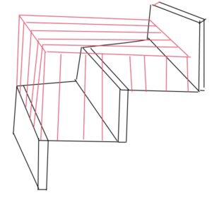

北卡罗莱纳州陡坡住宅的规划阶段。在今天的地形图调查结果出来后,很明显,我们将需要在较低的楼层下有一个爬行空间(将有主楼层、较低的楼层,然后由于地块的陡度,在下面有一个爬行空间)。两边的地基会倒塌。按照建筑商的描述,他们通常会留下肮脏的地板,然后将这个空间封装和修整,并对墙壁进行泡沫喷涂。在我看来,我更愿意把这条通道当成迷你地下室。这可能需要另一个有主干墙的基础,但我可以在基础下降时倒出石板,并在它们下面添加泡沫板/蒸汽屏障,就像一个合适的石板一样。然后我可以用泡沫板隔离墙壁,就像我将任何有条件的地下室空间。在下坡一侧,这种“爬行”可能有8或10英尺高。我是不是漏掉了什么?这似乎是一个很大的面积下,我的房子离开与污垢散热器。
  1. 凯文首位||# 1
    我添加了一个非常糟糕的“视觉表现”。黑色混凝土,红色框架。框架将支撑较低一层的地板。

    马丁Holladay||# 3
    凯文,
    如果你能负担得起工作,添加水平刚性泡沫和平板地板肯定会使这些空间更有用和愉快的访问。
    但从湿度管理的角度来看,在污物上安装一层重型聚乙烯与在混凝土板下安装聚乙烯具有相同的效果。
    在北卡罗莱纳州,在爬行空间地板上(或下面)安装水平刚性泡沫,永远不会节省足够的能源,以弥补安装泡沫的成本。但如果你能负担得起安装硬质泡沫塑料,而且你想这么做,你可以的。
    有关这些问题的更多信息,请参见建立一个无通风的爬行空间.
