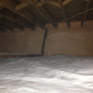

密封的爬行空间比通风的爬行空间更少发霉,更干燥,而且还能节省能源

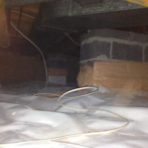

半途而废是行不通的。这个肮脏的狭小空间的主人在地板上安装了一个聚蒸汽屏障,堵住了一个通风口——但这些折衷措施太少,也太迟了。是时候把这个狭小的空间密封起来了。

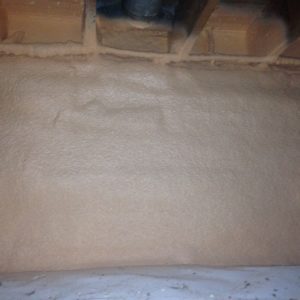

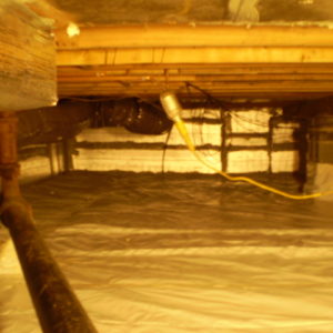

  54. 弗兰克Bovio||# 54
    好的,我想更新我的条件爬行空间的图片
    几年前,我在这篇文章中添加了一些图片,随着时间的推移,我确实有所改进。
    我想分享一些更新的照片,这个食谱对我来说非常成功,我每年都会做大量的爬行空间,结合其他HP措施....
    由于大小限制,我只能使用低rez pix,所以我只能显示这么多…
    请只在靠近水体或水位极高的地方铺生活空间的地板!!

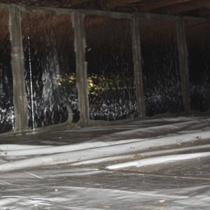

    我正在修理/升级我在温尼伯的家的爬行空间的封装过程中,遇到了一个我找不到可靠答案的问题。我希望这里有人能给我指点方向。我想更换灰尘/地面上的蒸汽屏障,因为它都被撕破了。这是已知的,实际上很简单。与此同时,我想要隔离墙壁和爬行空间的头部,以提高房屋的能源效率,并使地板稍微温暖一些。这就是事情变得复杂的地方。
    请看附件的照片作为参考,但这里有一个描述。我有混凝土基础墙和木质结构的地下室。地下室由TJI工字托梁组成,由在托梁槽末端有工字托块的分类帐支撑。账本直接用螺栓固定在基础墙上,没有任何垫片。账簿和泥地之间大约有一英尺的距离。最初的6mil聚蒸汽屏障覆盖地面,包裹墙壁,在账本和混凝土之间。聚合物继续沿着混凝土基础的一侧向上延伸,直到它在地下室底层和地下室墙框架之间出来。
