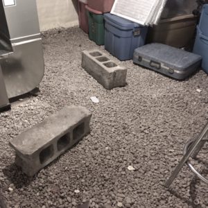

  4. 贾斯汀•斯坦||# 4
    谢谢你们的回复。我附上了该地区的照片。理想情况下,不移除砾石会很好,因为有很多,在地下室不得不上楼。首先是eps,然后是蒸汽屏障(听说过关于tu tuf的好处),是一个好的方法吗?我担心湿气最终会导致泡沫上发霉。

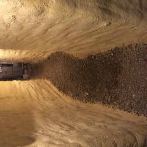

  5. 贾斯汀•斯坦||# 5
    这是第二张照片
    马丁Holladay||# 6
    贾斯汀,
    如果你把蒸汽屏障放在石头上面,它可能会持续很长时间。或者不是,这取决于它看到的流量。
    当然,最好的办法是在新的蒸汽屏障上安装一块薄薄的混凝土板(“老鼠板”)。
    安装硬泡沫是可选的,但硬泡沫可以保护蒸汽屏障免受尖锐石头的伤害。
