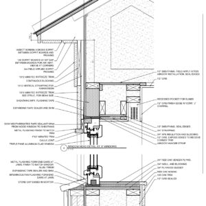

    我也在考虑为我们的新房子安装Intus窗户,并担心如何处理在摆动的窗户。我偶然发现一个网站有一个简洁的解决方案(http://edgewaterhaus.com/)在窗户上方做一个口袋来固定百叶窗。

    伊丽莎白,我对你的窗户很好奇。当窗户离窗外如此之远时,你能有效地使用窗户的“倾斜”功能吗?我们正在规划双螺柱,~12”的外墙,还在考虑如何协调窗户的位置,以便我们在倾斜窗户进入房子时获得良好的通风。

    Christine,倾斜功能应该用深窗口透露,它们通常在欧洲砌体墙壁〜14“厚或更多的方式。实际上所示的细节即使窗帘是窗户的情况下也可以倾斜通风。向下。转弯功能将以此格式限制为约90°,但不应该是一个问题。

    嗨,克里斯汀,
    我同样担心有多少空气会进入深窗户和倾斜功能。我们正在考虑在可操作的窗户上方安装横梁,以改善空气流通。Intus的窗框很宽,也许这就是为什么即使是深窗户也能吸入足够的空气的原因。我们选择白色,所以颜色不是问题。Intus的定价并不比Marvin Integrity高多少,但性能要好得多,而且明显优于我们定价的任何其他三层窗格。
