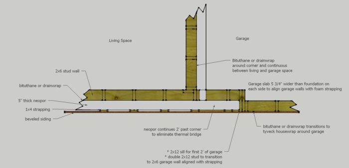

我试图弄清楚如何在房屋上有偏远墙壁的新建筑房屋上从房屋到车库的过渡以及车库中的巴特绝缘材料。我想壁板继续沿着这一过渡的一架飞机。我竭尽所能绘制我的计划的细节,应该附加。关键组件的基本描述是:
房屋护套包裹在Bituthane或Drainwrap中,它们在拐角处以及居住和车库空间之间连续。
房屋被包裹在5英寸厚的Neopor中,带有1×4的绑带,在过渡到车库的外部2'上继续进行,以消除热桥梁
车库平板比每一侧的基础宽5 3/4英寸,在车库的第一个2'(在延续过渡时的新呼吸器下)有一个2×12的斜纹。在这个短长度为2×12窗台的末尾,有一对2×12螺柱与房屋上的绑带的外部对齐。2×6车库的墙壁与外部相连,并在车库的其余部分延伸。
这是实现这一过渡的坚实方法吗?更改或改进的建议?
谢谢你的时间!

    我真的不明白为什么您要扩展5英寸厚的Neopor绝缘材料,以便它在车库中产生一个大翼。如果您只是在通常的位置终止Neopor(以创建一个普通的外角),您会没事的。它与您房屋上的其他外角没有什么不同。

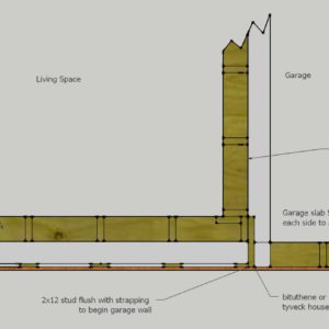

    感谢马丁。有道理的是,在消除温度桥梁的情况下,我会没事的。我迷路的地方是如何过渡到与绑带对齐的车库墙。
    如果我像任何外角一样用泡沫转弯,那么我将在我的连接点之间的螺柱之间在墙壁上与Neopor一起留下5 3/4英寸的慢跑。也许这会没关系...我只是可以通过木材到木的连接感到更舒适。
    我的想法是,通过继续2'的拐角处,我允许房间通过2x12宗教窗户将几个锚螺栓固定在台球上,并且可以将慢跑从拐角处移开,并用螺柱直接固定螺柱,而没有任何螺栓桥梁进入房子。

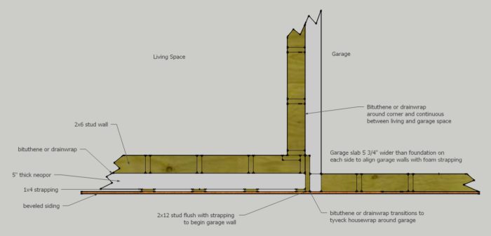

    我正在附上另一张照片,这可能是一个很好的折衷方案。由于房屋中的巴特绝缘材料,这似乎仍然是一个绝缘的角落,桥接最少,也许比我的初始图纸更简单,更坚固?让我知道它是否有效。

    通过说明您希望木材在内部框架墙和外部框架墙之间接触木材,您已经以避免所有木材通道的方式定义了问题。您的折衷图非常接近。嵌入在车库墙中的泡沫的正方形除了使建造更难建造之外,没有完成太多的成就。

    不关心螺柱与内部和外墙之间的螺柱连接,而是在房屋的外墙和车库的外墙之间。图纸中的泡沫平方有点欺骗性。房子和车库之间将有泡沫。在图纸中,最后一张纸在房屋墙连接到车库墙的螺柱周围切成薄片。正确的是,这个位置可能更容易与车库墙中的Roxul Batt隔离。
    也许我的问题之一应该是在结构上听起来像是像其他任何角落一样包裹泡沫(Neopor 18psi)的外角,然后拧入它的车库墙?
    车库可能会用粗糙的锯式船圈完成,但还没有完全计划明智。谢谢您的帮助。
  5. 里德·鲍德温(Reid Baldwin)||#5
    我选择的话不是很精确。我应该说墙壁的内层和一个框架的外墙。我的观点是,假设您的建筑物将有一些窗户和门,那么您的折衷图中的一点点热桥梁非常小。从内部到外部的木材通路长约18英寸,因此它具有2x6壁中热桥的R值的三倍。而且,横截面区域是墙壁的一小部分。避免这座桥不值得做在结构上值得怀疑的事情。

    即使您选择坚持自己的计划,为什么不只是将车库墙覆盖在Neopor上,然后用单个2x12替换第一个墙螺柱,然后将隔热材料拧到(房屋)内角螺柱呢?您没有垂直的剪切要求,诸如TRU-FAST或LEDGERLOK之类的螺钉可以轻松处理连接。这样,您可以隔离房屋,可以具有连续的WRB和绝缘层,还可以对外墙排列。
    我认为您的第二个计划会更好,如果您“需要”木材到木的连接也可以。我的意思是,您的第二个设计没有比在窗户组件上的热桥梁更具热桥,您只需中断角落的连续WRB和绝缘层即可。
