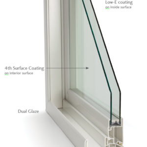

    Milgard确实提供U0.20范围内的“第4面”低e双层玻璃,这应该比三层玻璃更便宜和更高的SHGC(如果需要):
    https://www.milgard.com/learn/energy-efficient-windows/energy-efficient-window-components
    “4th Surface - 4th Surface将双层玻璃窗变成了三层玻璃窗。这是一种耐用的TCO(透明导电氧化物)涂层,通过将热量反射回家中,提高了窗户的u系数。第四表面提供了双釉面绝缘单元的能源性能水平,以前只有我们的三层釉面选项才能达到。与三层玻璃相比,它还提供了更高的透光率和更低的反射率。”

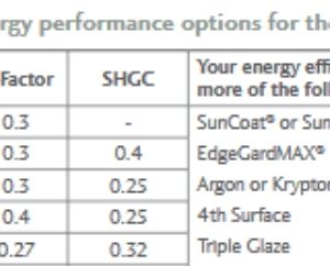

    虽然设计糟糕的三层玻璃窗有可能比设计良好的双层玻璃窗有更高(更差)的u系数,但这是不太可能的——特别是当你比较来自同一制造商的窗户时。
    下面的Milgard图表表明,他们三层玻璃窗的典型u系数是0.27,而不是0.30。

    如果第4 Surface®(Milgard术语)的整个窗口u因子高达U0.29,我会感到惊讶,除非这是唯一的低e涂层。
    大多数低e双层玻璃在2号表面有一些其他涂层,甚至与空气填充在u0.35左右,氩气填充略低。在充满空气的low-E窗口上添加第二层第4层表面涂层,使其降至u0.25左右。加入氩气填充的low-E会降低到U0.22以下。
    他们的ENERGY STAR v6 north U0.27窗户只有SunCoat®或SunCoatMAX®Low-e涂层,没有4th Surface®,但他们确实暗示,添加4th Surface®将使其降至U0.20。参见本页底部的“Milgard能源性能选项”:
    他们的插图显示SunCoat®在表面#2上,4th surface在表面#4上。
    在你的位置,有有效的零冷凝控制优势去与三窗格。U0.30的三层玻璃是对额外玻璃的浪费——你可以用一个低e的双层玻璃获得这种性能。无论是透明玻璃U0.30三层玻璃还是单低e U0.30双层玻璃,其内部侧玻璃表面的表面温度都是相同的(这决定了凝结电位)。4th Surface®将降低玻璃表面的温度,同时提高整体性能,但在您的气候/位置,这种影响不会产生显著的冷凝风险。

    双层玻璃是一个单一的low-E SunCoatMAX®w/氩气,表面#4上没有任何东西。
    他们自己发布的图表显示,SunCoat®在#2表面,4th surface在#4表面,所以他们必须提供它,这将是一个显著的改进。这是要报价的玻璃(w/氩气填充),它应该仍然比三层玻璃便宜。

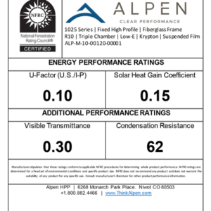

    彼得贴的Alpen标签显示VT为0.30。那不是很明显很黑吗?
  21. 乔纳森·劳伦斯CZ 4A新泽西州||# 22
    Stephen -我亲眼见过Alpen R-10的窗户,非常暗。我可以在山顶滑雪屋的南立面上使用它们,但也仅此而已。

    如果你想要更多的可见光进来,只要降级到9系列或更低的系列。VT在0.40范围内。10系列更多的是关于高r值,导致VT下降。
