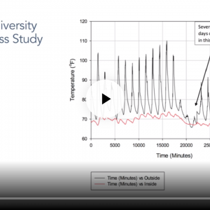

    再说一次,这不是我为我们的房子做的事。虽然这很有趣,但我很难理解这些相互矛盾的数据。我附上了克莱姆森的号码,是从查普曼的一段视频中截取的。他对空气密封非常小心,我能理解他把屋顶隔热过度了。但是,我还是担心冬天的潮湿。
