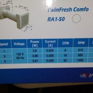

1. 16CFM模式(适用于2人卧室)仅为4瓦的0.3斯隆。几乎听不到了。
2.低速是8CFM(一个人设置)是0.1个斯通,它们完全听不到。
3.如果需要,它可以在湿度上循环。即当湿度达到40%RH(低)、50% rh(中)、60% rh(高)时开始。当湿度降到设定值以下时,它就关闭了。

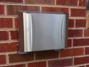

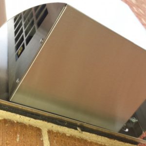

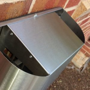

6.外部通风口盖是一种精细的,良好的外观,不锈钢的炸弹证明制造。
