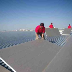

    我不能回答你关于脸的问题,因为我不知道你有什么。多面体屋面可提供多种面材。我所能告诉你的是,polyiso确实是用玻璃纤维面制造的。我将附上一个这样的产品(凡士通ISO 95+)的照片。
    这种面不会对你的墙壁造成任何问题。建筑商在使用回收的聚异树脂做墙壁时遇到的最大问题是泡沫的厚度经常不一致。

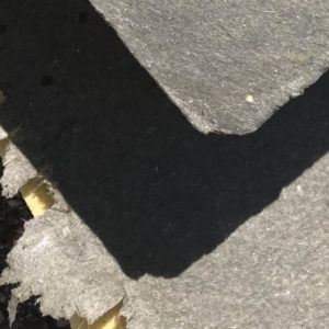

  6. 罗伯特Kohaus||# 6
    谢谢大家的快速回应。附件是泡沫表面的图片。

    罗伯特,如果你还在收到关于这条旧线的通知,你确认上面显示的多元异黄酮是涂覆玻璃纤维面还是纸面了吗?它看起来类似于我所拥有的,如下图所示,我想使用玻璃纤维面,由于潜在的潮湿问题。对我来说,它看起来像一种纸面,但我真的没见过不同的面,除了箔纸。
