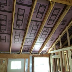

我住在纳什维尔的Tn,绝缘工人在我的房子的外墙上安装了无面衬垫。我应该在隔热层上安装一个智能蒸汽屏障(特定的记忆脑)吗?
-这栋房子建于1964年,采用热压层护套。正如在图像中看到的鞘是非常
漏水的。我已经尽我最大的密封与嵌缝和伟大的材料泡沫护套。
谢谢!~鲍勃

  3. 鲍勃Harshman表示||# 3
    看到连续的挡板-他们是一个痛苦的安装!这是他们被封印到山脊之前的照片。

    你的建议来得太迟了。见照片张贴与最初的问题-所有的热层已经覆盖玻璃纤维绝缘。
    热压层具有0.53至0.63的蒸汽透气性,使其成为II类阻汽剂。
