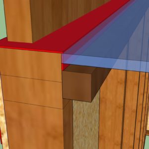

    将膜与顶板上的膜结合在一起,交叉孵化(对于更多纤维素),我将井的工作井吗?红色是膜,被显示为清楚起见。
    密封插槽会更好的是什么?喷雾泡沫或填缝?当2x2缩小时,有弹性是什么?

    是蓝色面板OSB还是干墙?
    你可以更具体地了解你的意思是“交叉孵化”?交叉孵化是什么,在哪里?
    如果你留下足够的红色薄膜悬挂,你可以把红色薄膜粘贴到蓝色面板(OSB或石膏板),只要你打算安装木装饰,将隐藏胶带。

    蓝色面板是干墙。我透明地透明地用于说明目的。
    我可以把交叉孵化称为一个穆尼墙,但河淞可能会反对这个名字(//m.etiketa4.com/community/forum/energy-yefdity-dureability/19585/comparing-thermal-bridging-between-envelopes.)。我还没有在墙上每24英寸划分的交叉舱口。
