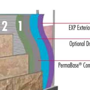

    Laticrete似乎提供了几种方法——本文展示了其中一些:
    Laticrete MVIS小册子.
    其中一幅插图提到了“可选的排水垫”。(见下图)。很明显,这个系统在没有排水垫的情况下不会表现得像有排水垫一样好。
    换句话说,我认为对于“Laticrete MVIS系统会起作用吗?”这个问题的答案是“视情况而定。”你仍然需要(a)良好的细节,包括良好的排水细节和闪光细节,(b)熟练的安装人员。
