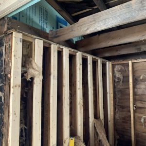

我在做一个小改造,扯下细胞系trock and old fiberglass batting and discovered the inside surface of the exterior wall is wet.
外墙上的框架是全尺寸的2×4(实际上,2“x 4”,因为它是旧的),用松板连接到外面。外部到松树板似乎是某种形式的混凝土/ stucko,外面的砖图案。
我发现了几个洞,但这只会解释(我认为)湿地区的一部分。
而且,湿地区仅在地板以上约7英尺;也就是说,顶部是干燥的,对我来说,这对我来说,水不会来自较高点,但不知怎样穿过墙壁的外部垂直表面。
视觉上(除了几个孔外),表面看起来很好。
任何人都可以建议这可能是什么以及我的下一步应该是什么?
我正在附上一些照片。

还有一张照片
它可能是凝结。如果内部没有空气屏障和蒸汽屏障,则温湿润的内部空气可以流过绝缘体。当它到达墙壁冷凝的冷部分时发生。

在我的情况下,水仅限于非常具体的区域,这些区域与绝缘,蒸汽/水屏障或比完全干燥的区域不同。我认为这会排除凝结(右?)。
这似乎是在两个不同的外部材料相遇的内角散装漏水。如果两种类型的砌体(?)没有一体地粘合,他们需要每年密封并重新密封。它还听起来可能缺乏沥青毛毡或任何其他水控制层。如果没有完全锁定或从所描述的内容恢复外部,那就难以置困难/不可能。
The insulation likely came later in the life of the structure. Old buildings could sometimes get away without a water control layer if it also lacked insulaton because enough heat gets blasted through the assembly in summer and winter to dry things out.
我在思考外部材料是否不同。最外层是一个STUCKO类型的人造砖,在该角落的两个方向上都是相同的。
但是,在房子的原始建筑之后多年来增加了前台。事实上,前房是最初前廊的一部分。
So, everything except the most exterior layer is dissimilar.
如果湿度恰好在那个角落中,我认为该区域的外层中只有一个断裂(开口)。但湿度朝着房子的前部延续到新的前角。
我怀疑是在STUCKO外观下安装的水控制层。
是否有任何方法可以解决这个问题而不扯下底层的stucko并安装水控制层,然后是壁板或stucko?
Not to my awareness, no. I think to properly integrate a water control layer with adequate drainage you would need to reside. Lots of ways to go about it though, doesn't have to break the bank, but for the longevity of the house it's highly advisable.
