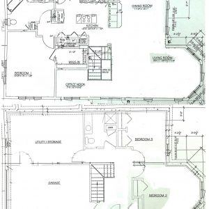

  11. 露丝雷明顿||# 18
    我有另一个问题-我可能需要开始一个新的线程。房屋布局见附件。丈夫担心管道结冰。楼上的客厅和卧室里都有一盘磁带。我觉得开着门让空气流通可以防止楼上浴室的水管结冰?
    楼下还有一盒录音带。它可能在走廊,但车库和杂物间的门通常是关闭的,所以没有加热气流进入这些空间。杂物间和车库里有水循环加热器,除非房子里的(电锅炉)备用启动,否则它们不会启动。但是,楼下实际上是一个可步行的地下室(可步行的是前面的入口);浴室和杂物间建在岩石斜坡的一侧。这难道不能保护它们不被冻得粉碎吗?我不在乎车库是否会冻坏(没有蔬菜罐头,也没有车存放在那里)——或者,既然那里有一个水循环脚板加热器,我就应该担心吗?
    我觉得迷你包和一个小电锅炉备份会有用,但迷你包的家伙不确定,或者丈夫用问题把他弄糊涂了……应该能行,对吧?
      Dana多赛特||# 20
      帮你自己一个忙,做一些真正基础的分析来设计一个加热系统。WAG设计是一种非常糟糕的方法,不可能产生最佳结果。
      首先使用比一般免费在线工具(如CoolCalc或LoadCalc)更好的逐间Manual-J (-ish)热负荷计算,使用68华氏度或70华氏度作为室内设计温度:
      https://www.loadcalc.net/
      https://www.coolcalc.com/
      即使在输入假设非常激进的情况下,这两种工具也可能比实际情况高出15-30%,但它至少是可以使用的基础,比WAG好得多。
      还要测量一下你每个房间里有多少英尺的踢脚板,然后把每个区域的踢脚板加起来。
      然后计算每个房间和每个区域的每英尺踢脚板长度的BTU/小时负荷。
      负荷/英尺最大的房间或区域将决定您的水温度要求。
      我们可以对这些进行调整,看看在99%的外部设计温度下,维持55华氏度而不是70华氏度需要什么,但实际上,在极涡扰动寒流期间,你可以看到温度比99%的外部设计温度下降了15华氏度,因此,通过备用系统调整热量源(并调整温度)以满足70华氏度的室内温度仍然是有意义的,但不需要超过这个温度。

  16. 罗杰·贝瑞||# 29
    雷明顿女士,
    根据你的评论#18。一定要努力追踪和识别你暖气里的所有管道,以及水和废物。如果你把主供暖改成迷你分体式,那么给备用散热器供电的管道的温度将远远低于往年冬天的典型温度。
    以前锅炉的不断循环会在管道中留下热水,在循环之间不太可能冷却到接近结冰的地方。如果你只在极端条件下使用锅炉作为备用,那么在循环之间管道释放的热量很可能会使其他区域保持温暖(如废料管道),而这些区域将不再长时间保持温暖。你会在意车库是否结冰。
    这并不是说迷你的不会很好地加热你,只是你需要检查管道布局,以避免意想不到的后果。有一年冬天,房客们周末去滑雪,却忘了关车库门,我不得不在接到临时通知的情况下拯救一间出租房屋。半浴盆靠在下层后墙上的位置不佳,完全结冰,把马桶弄裂了。在车库上方的卧室里,以前不为人知的底板热量的回流路径引人注目地暴露了出来。
    结果是三个星期的拆除和修理。我重新设置了返回线高在托梁空间,并确保最大的绝缘到位。房客们非常确定在那之后会保持专注。希望你不会让你的车库门开着,但同样要确保通过或附近的管道完全在加热信封中。
