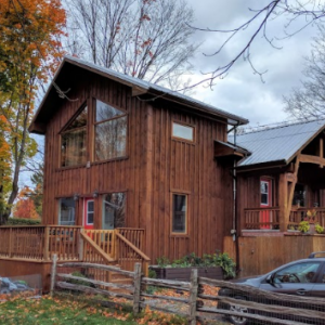

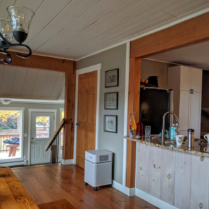

    这里有一些我们家的照片,让你对3D有更好的感觉。在这幅室内画中,你可以看到通往客厅的楼梯,而在右上方,是通往主卧的楼梯。扩建部分的大窗户朝南。
