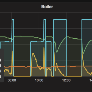

    说到监控,一些锅炉有ModBus接口,可以让你持续监控它们;我不知道这是否会对许多房主普遍使用,但附属于我的锅炉的一些有趣的例子。

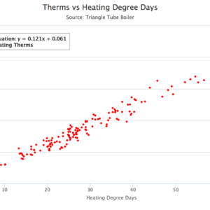

    重置曲线上的默认值几乎从来都不是很合适,但有了以前锅炉的燃料使用分析(或者从Solo-60中很好地绘制的燃料使用趋势线),就有可能找到合理的起点,并随着时间的推移进行调整。

    @Dana -似乎有了一个季节的锅炉数据(FWIW,加热度天数直接从室外重置温度中收集,加热温度从DHW温度中分离出来),我应该能够设置“完美”的曲线。我得多考虑一下,期待明年冬天的到来。
