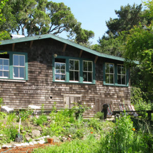

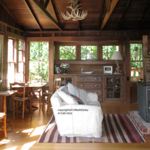

我在北加州的沿海地区有一个有100年历史的红木小屋。
它是单墙结构,由1×12红木板和内部可见的框架组成,外部用雪松木板覆盖红木瓦。
我正在更换瓦片,并将在必要时修复损坏的雪松木板。
我不想把小屋变成双层建筑,内部绝缘,因为它会破坏性格。
除了建筑用纸,我还可以在雪松木板和木瓦之间使用什么来提高小屋的能源效率?
请注意,这棵老红木不应该用塑料袋包装,因为它需要在这种多雾的气候中呼吸。

    附有关客舱图片档案(未经允许不得转载)。

    或者1927年被撞出的睡觉门廊(见外部照片右侧)可以完全用软木做边,建筑的其他部分用木瓦装饰....
