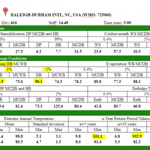

    Ashrae了解天气模式,他们的建议是基于真正的气候数据。因此,我不会太快超大,基于每年几个小时可能发生的最大温度。
    你可以从Ashrae自己的数据中看到5/10/20/50年的极端温度分别为101.1F/10.2.9F/104.7F/106.9F。
    http://ashrae-meteo.info/

        是的,我想说我正在失去战斗更准确。也就是说,当我们确实看到了一个慢速蠕变的几天,低温在晚上曾经77-78岁,我们失去战斗的高温是100+。甚至在那些日子里,我认为室内温度超过75.5。所以我觉得很舒服,除非在105+范围内加起来的室外临时,否则我们可能会感到非常舒服,这根据上面发表的ASHRAE数据是每50年的一次活动。也许如果发生这种情况,我们会尝试后台的想法......哈哈......或者,我们只需几天内的内部温度为77-78而不是75 :)
          Dana多赛特||#14
          >“…我们可能会非常舒适,除非室外温度上升到105摄氏度以上,根据ASHRAE发布的数据,这大约是50年一次。”
          随着加速的全球变暖,可能最终在设备的生命周期结束时每5或10年的一次,但我认为你可能仍然可以处理那种水平的不适,呃?(少衣服和凉爽的饮料可以解决很多散热器问题 - 只是不要让狗坐在你的腿上。;-))
