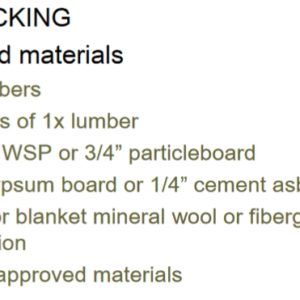

    马丁Holladay||# 5
    托尼,
    据我所知,矿棉保温是一种可以接受的防火材料。
    下面的图片来自于发布在这里的一个在线文档:
    http://www.awc.org/pdf/education/mat/AWC-MAT110-Fireblocking-071024.pdf
    和往常一样,你们当地的代码官员有最终决定权,不是我。
