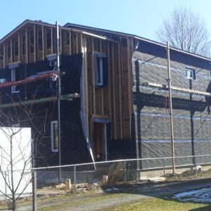

    Pro Clima磁带已经经过了50多年的年龄测试。固体丙烯酸胶粘剂在压力下会固化,而年龄(人造的和真实的)实际上表明,胶带背衬、粘合剂和基材之间的粘合会随着时间的推移变得更牢固(胶带是通过压力固化的,所以不会像传统胶带那样变干)。最受欢迎的墙建造与我们的材料是2x4墙- 3/4“护套(OSB/胶合板)胶粘TESCON Vana, TJI的覆盖Solitex Mento Plus,板条,壁板。Mento Plus是您的WRB和Denseback网。一个产品如此强大的Densepack Lance不能被迫透过它,你需要切片膜。请参阅所附绿色一代的附加图像,显示正在建设中的这堵墙。
    在大多数情况下,建设者确实在天花板下面使用Intello Plus作为密封层。TT非常耐用,比护套开销更易于升起,只需在将桁架放入磁带之前,请务必磁带并将其圈出在顶板上。
