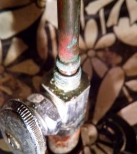

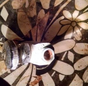

    这是一个金属厨房补给线,我刚刚拉开facet压力问题....你可以看到电流腐蚀,贪婪的真菌霉菌,渗入供水系统。城市线路看起来像套铁或钢....不锈钢闸门是焊接在上面的,我怕一拉它就会破坏城市线路。65岁。铜质内壁看起来不错,虽然小....我会把这些线换成不锈钢的,如果这些线都是不锈钢的,铜,铁或钢,类似的金属,我不相信会有这么多的电偶腐蚀。铜肯定是这个组件中的阴极保护,而不是铁或钢,可能有牺牲的阴极膜或抗氧化剂。根据今天的不锈钢制造商,这可以在短短6个月发生。可怕的是连洗碗都要多喝少。我不会把这个给我的狗喝。

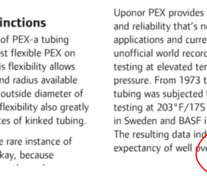

    彼得,如果这根线比欧诺·佩克斯的100年寿命还长怎么办?到那时,Uponor可能会发布和更新他们的PEX的500年寿命....

    特里,这太恶心了。那个切断阀不是绿色的,因为它与流经它的水的饮用性有任何关系。它是绿色的,因为这是一个肮脏肮脏的柜子,由于食物颗粒和液体顺着管道流下来,溅到阀门上而发霉。看看阀门后面的墙。我不会让我的狗进那所房子。但我可能会让它喝水。我敢打赌,食物垃圾垃圾桶被保存在(原文如此)。扔在)那个空间;就在腐蚀性化学品旁边。
