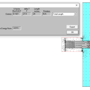

    没有额外的绝缘和螺柱之间没有干缝,优越的墙Xi是关于R-7 ......当您在绝缘的头部和非明确的页脚中的考虑器时稍低一点。请参阅附件....我在镜头后面的热量中完成了这些计算。注意:我的剖面绘图完全不匹配实际的XI墙部分....但它很漂亮。
    即使并行路径方法是计算这种组装的全壁U值和R值的完全错误的方法,也很有意思地注意到他们的计算器是不正确的。它们应该采取U值的加权平均值,然后转换为全壁R值。
    我希望他们的结构工程计算比热流计算更彻底......

  6. 约翰塞梅默布拉克||#6
    你是受欢迎的,马丁。

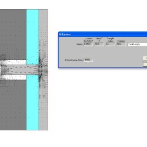

    对于那些有兴趣的人,这就是这款墙壁的热量在这里用6英寸的毛茸茸的东西(@ R-3.7 /寸)和1/2“干墙......就在鲁瓦特下-19对于整个墙......再次,可能更像R-18,一旦您解释了页眉和页脚(和面板接头)。
    直到看看图像中的热流矢量,这将是低的,这是不直观的......
  7. 约翰塞梅默布拉克||#7
    第二次尝试附件......
