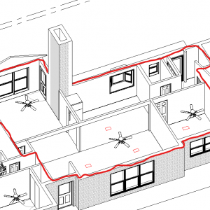

3A区W/H-我有一个现有的超大暖通空调系统,该系统即将更换,并且一直在寻找可能将房子转换为合适大小的3区三菱管道迷你分割系统,这是一个牧场风格的房子,所以很容易分成三部分。
我已经做了一个手动J & S,但我担心现有的供应(红色显示)和退货(蓝色显示)没有经过充分考虑……主卧室的供应直接吹向床上,而不是吹向窗户,或者直接吹向吊扇,所有卧室(除了卧室4)和办公室都依赖于门底部的退货。

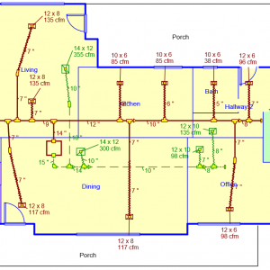

我已经在Wrightsoft的房子上做了一个干净的手册D,只是为了看看它潜在的“应该”是什么,但我真的没有任何方法来量化现有通风口位置离开房子和优化它的影响。

    登记位置总是在供暖、制冷和居住者舒适之间妥协。一般来说,在加热气候条件下,您需要在窗口下方和在冷却气候条件下,在窗口上方同时设置高电平和低电平的回流和供应寄存器。
