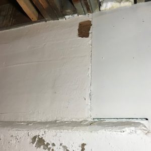

由于场地倾斜和基础墙高度的变化,框架墙的上述等级部分从3-4.5英尺不等(如果这有助于保温水平的成本/效益分析)。墙体组件由真正的2×4螺栓组成,如下所示:
雪松护墙板>柏油纸>真1×8护墙板护套>从泥槛到托梁的一些螺栓槽中不一致的UFFI泡沫(没有延伸到覆盖边缘托梁,所以非常无效)> 1/2的地下室涂了板条和灰泥,另外1/2的地下室涂了1/4英寸高密度纤维板,在板条上涂了灰泥,从泥槛顶部覆盖,停在托梁槽处,使边缘托梁暴露在外,不绝缘
在未来,我计划用至少2英寸的刚性泡沫将基础墙与内部隔离,并使用2×4框架和腔体绝缘完成。然而,我需要首先解决大量水和开花的问题。更不用说如何处理延伸到地基的烟囱砖部分了。
由于这个改造将从内部进行,由我完成,我希望离开目前的车床和石膏和UFFI主要单独。我想安装内部刚性泡沫,然后从那里到内部的电池绝缘,基本上是一个闪光灯和电池,但移动到装配中的不同位置。我将有6英寸到9.5英寸的空腔,其中包括4-5英寸(由于地下室墙壁覆盖的石膏和硬纸板部分的深度不同)到基础墙边缘,然后另外5.5英寸,其中2英寸的刚性泡沫和3.5英寸的框架,将在未来使用。
我在考虑帽钉2英寸刚性泡沫在R10超过目前的墙壁,确保适当密封之间的床单和周围的边缘。接下来,我将在R15水平放置3.5英寸的Roxul棒,放置在未来的内部隔断墙框架后面。该组件将是~R25,没有热桥接,刚性泡沫的~40% R值,以避免冷凝问题,最重要的是,比我目前拥有的有了巨大的改进。请告诉我是否需要更多的绝缘材料,或者在这个空间中是否具有成本效益。我可以继续填充未来的室内地下室框架腔,但随后需要调整刚性泡沫的数量,因为我从阅读本网站了解了建筑科学指南。
泥底被倾斜的水泥细节覆盖(我假设是出于美学原因,因为泥底已经用螺栓固定在基础上)。基础墙的顶部相当粗糙,当我移开一段水泥路沿细节进行探索时,发现木垫片平整了窗台,下面大约有1/8-1/4的缺口。除去100年的污垢/灰尘和碎片后,垫片之间的气隙没有毛细血管断裂。
我知道,一旦隔热,现在,将来可能会有更多的水分出现在基础墙壁上。地基墙在冒泡的干洛克下面有少量的表面剥落。没有污水坑,也没有周边基础排水。将来我会尝试在泥底下插入某种毛细血管破裂,幸运的是没有明显的腐烂。
现在我要移走目前从我的房子里逸出并使框架变干的暖空气,从湿度的角度来看,我的计划还行吗?我假设离开泥底打开4英寸腔以上(而不是直接密封与泡沫,如果我已经删除车床和石膏)和我的相对蒸汽传输外部组件将提供足够的干燥的外部,它应该继续不是一个问题。

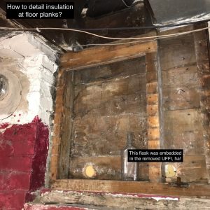

在墙壁与上面的地板相遇的细节处该怎么做?
我还没有看到任何解决连接一个新的绝缘改造到一个绝缘不好的空间时该怎么做的问题,也许这并不是那么重要?上面的地板甲板是斜向木板,延伸到外部护套,上面覆盖着沥青纸和硬木地板。在外墙柱槽/边托梁顶部的楼板上的托梁之间切割和填充相同的刚性泡沫是否有意义?基本上,我会将刚性泡沫的垂直平面向外水平延伸到护套。我的意图是,这种坚硬的泡沫可以作为最小数量的隔热层,同时也有助于减少进入上方墙体组件的气流,从而减少冬季由于堆叠效应而向内吸入的空气。我不确定这一细节是否会引起人们对阻火的担忧,甚至不确定能否取得多大成效。如果有人有建议,我很乐意接受。

    谢谢你的反馈,彼得,我现在意识到我把我的问题藏在了一堵语言墙后面。我附上了我所建议做的图表和两张带注释的照片。
    我还有三个问题:
    我的内部刚性泡沫计划如所述的工作?需要更多的绝缘材料吗?
    是否将绝缘材料放置在内部,并离开螺柱舱,一旦绝缘,就会使泥槛和框架变干?
    当新的室内硬泡沫到达上面的地板时,我该怎么办?
