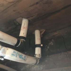

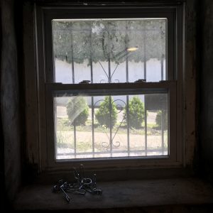

    我附上了一个有问题的轮辋的照片。我还有3个大型窗户,我想要隔绝的图片。我正在考虑窗户胶水2在窗户内部刚性泡沫,并在窗口前边缘构建1x4盒子。点击,将其置换为,然后将其连接到PVC装饰以覆盖窗边缘。绝缘3窗口和轮辋托梁应该是相当大的帮助,而不是绝缘的任何东西。希望冬天的改进是足够的,我可以在背部燃烧器上放置一个完整的绝缘干墙项目
      Zephyr7.||#8
      看起来像pex。PEX非常容易使用。我有一个搬迁到RIM坐在另一个所在的地方的运行,以便您可以在那里获得保温。这可能不到一小时的工作,如果那是,也许是几块钱。
