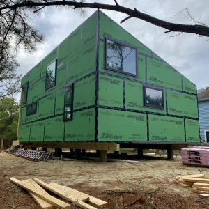

我是一个房主,这周开始我的建设使用Zip系统和通风的雨棚。这里的细节:
  1. 位置位于北卡罗来纳州堰洲岛,沿海飓风区,年降雨量超过50英寸
  2. 零悬挑(现代设计建筑决策,请不要在这一点上给我评判,谢谢!)

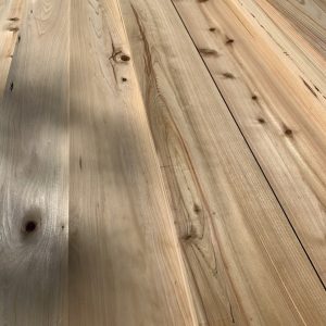

  3. 垂直板板1×6柏木壁板重叠1.25 "
  4. 雨屏细节是MTIdry 3/16“波纹车条16oc垂直挂在护套上,使板条从拉链上脱落,然后处理1×4水平板条接收垂直的柏木壁板。结果是一个近1英寸的变量到1.75英寸的空气屏障。

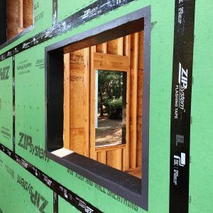

  5. 粗糙的开口将有倾斜的窗台和充分闪光的所有方面与Zip 2.0液体闪光
我的建造者建议在拉链套上加一层15号毡,作为额外的保护,防止风吹雨淋,减少拉链看到的水量。表面上看,这似乎是一个很好的腰带和吊带方法。
但我觉得这不是个好主意。我意识到我可能是在最大限度地测试Zip系统,我没有问题,花额外的钱来获得更强大的保护,更安心地抵御水的入侵——然而墙的设计是为了排水和干燥而优化的,Zip已经是WRB了。我担心15号的毛毡会因受潮而变形、弯曲,这样会阻碍气流,从而使湿气滞留在墙体中,从而抑制干燥。这也使得窗户的细节变得更加困难,可能会对水的管理带来负面影响。

    你需要考虑你的窗口细节。假设你在窗框上使用拉链拉伸胶带(也可以通过安装斜角板将你的窗台倾斜5度或安装框架在5度角上),你将用硅树脂在窗户的三面密封,然后在上面添加拉链闪光胶带。那你特卫强去哪了?我还建议对每一个钉孔进行额外的保护,并确保所有穿透墙壁的地方都采用液体闪光,并在液体闪光表面安装足够的阻挡物。
    1. 布莱恩·哈维||# 7
      我确实倾斜我的窗台和Zip液体闪光我所有粗糙的开口在所有方面。然后用液体闪光(不包括窗台)直接钉住窗户法兰并“填缝”到开口上,然后在窗户法兰顶部(不包括窗台)上用液体闪光(不包括窗台)。所以基本上整个窗户的安装是一个整体膜-一个橡胶垫片。然后在窗户顶部和门框法兰上拉上胶带。

      所以,如果我在开局不顺的时候对自己的策略有信心,我是否应该担心随着时间的推移,会有水进入到护套中?我有一个1.5英寸的雨幕间隙,所以有足够的排水和干燥。但我的柏木壁板肯定会泄漏,通过节等…足够担心了吗?我想如果我不是有点担心的话,我是不会问你做家务的。我还是不确定这对我有什么用。
