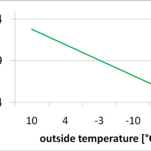

  28. 肯利文森||# 28
    Lunos周期
    中庭,
    是的,马丁说得对。我要补充的是,我们也专门与Lunos讨论过这个问题,他们的理由是,在不添加控制的情况下,最好能平衡简单性、成本和有效性。在5华氏度的外部温度下,效率为85%,在更高的温度下效率只会提高——没有一个令人信服的理由使它进一步复杂化。需要注意的是,风扇技术中嵌入了大量的复杂技术——不仅是可逆的和非常安静的——风扇自动调整压力变化,以保持均匀的cfm。

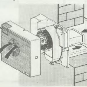

  36. GBA编辑器
    马丁Holladay||# 36
    穿过墙壁hrv
    我刚收到罗伯特·宾的邮件,提醒我穿墙式换气扇并不是什么新鲜事。比恩还带了一份旧的风扇- x -转换器HRV手册。风扇- x - change是基于德国专利。它在20世纪80年代由P.M.在北美发行魁北克蒙特利尔的莱特有限公司。
    宾写道:“早在80年代早期,它就登陆了北美海岸。这是德国Kirchmeier公司专利产品线的一部分。1978年的专利申请可能使它成为北美市场上最早的住宅/零售HRV/ERV之一。产品线并不完美,因为泡沫热交换器的交叉污染比理想的要少,但从冻结的角度来看,这是伟大的,因为它从来没有进入解冻……想象一个结霜的旋转甜甜圈……风扇是最好的东西,它是由卡纳夫拉克公司制造的,当时是防弹的。”
    与Lunos风扇不同的是,风扇- x - change是不可逆转的;相反,它表现得像一个松下耳语舒适ERV.换句话说,它在同一地点通过单一装置输送新鲜空气和排出不新鲜的空气。
    下面是两个插图。上面的插图来自fan - x - change手册;下面的插图来自Johannes Kirchmeier的专利申请.
    罗伯特,谢谢你提醒我们HRV技术的历史。这再次提醒我们,专家们今天试图实施的许多提高能源效率的措施最初是在20世纪80年代实施的。
