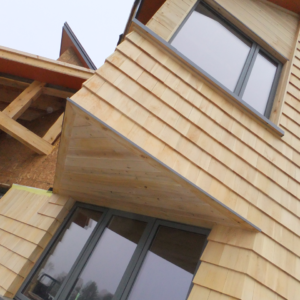

图片来源:图片#1:Journal of Light Construction;照片经许可使用
白雪松的r值约为每英寸R-1.4,所以计算白雪松壁板的r值并不太难。计算中最棘手的部分是确定壁厚。
如果我们说的是雪松木瓦,通常在墙体的任何一点上最多有三层木瓦。瓦是锥形的,所以壁板的总厚度包括不同厚度的层。(瓦片的对接可为3/8英寸;瓦片的顶部可为1/16英寸;而瓦片的中间可以测量3/16英寸)。
让我们宽宏大量,假设这三层加起来总共有3/4英寸厚。我们这样计算雪松的r值:
(0.75英寸* 1.4)= R-1.05
接下来,我们将为外部空气膜添加一个值(R-0.17):
R-1.05 + r-0.17 = r-1.22
如果单面更厚呢?我们来算一下5/8英寸厚的瓦片。我们将(再次)慷慨地假设这三层加起来的总厚度为1.25英寸。所以雪松的r值是
(1.25英寸* 1.4)= R-1.75
加上外部气膜的r值,我们得到:
(r-1.75 + r-0.17) = r-1.82
标准瓦片不超过R-1.6
所以,如果你使用3/8英寸的瓦片,安装的壁板的r值(最多)约为R-1.3。如果您使用较厚的5/8英寸瓦,安装的壁板的r值(最多)约为R-1.9。
如果读者认为杉木瓦的r值可能更高,值得咨询标准热阻表来检验一下现实。大多数这样的r值表将木瓦壁板的r值定为R-0.87。
至少有一家雪松木瓦制造商不同意这种说法
如果你是木瓦制造商,你可能会想…
