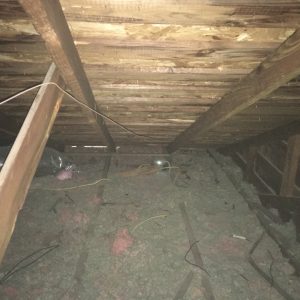

      不,我没有遇到过,很有帮助!在完全透气性绝缘的情况下,假设在椽子间和R38的椽子下补充4英寸的羊毛,是否有必要密封阁楼地板上方的任何泄漏?比如,在屋顶和墙壁的交界处,偶尔会有缝隙,如果没有在角落和面板接缝处填充一些明显的泡沫,山墙通风口关闭的地方就不一定是密封的。我的想法是,喷雾泡沫本质上封闭了所有这些,但这种完全透气的绝缘材料能让外部的空气进入屋顶吗?
      见下图,光线从顶板上方穿过,右边是雪松木瓦螺栓组件的背面,该组件将用护套封闭,以切断北门廊和唯一的山墙通风口。
      1. 大卫高岭土||# 3
        所以我只是一个有兴趣的房主,所以没有资格评论你需要做什么。我会提高你的职位,希望有合格的人会加入进来。
        我只能说如果是我的房子,我会保持屋顶结构绝缘从寒冷的临时工AC(即屋顶结构和外壳保持热,所以室外湿度不凝结在你的屋顶),然后在那篇文章中,研究表明,任何水分问题应通过蒸汽干燥门户。我个人会想要封住任何我可以触及的开口。
        在长满青苔的太平洋西北部,我1906年的房子的屋顶结构用的是原始的木瓦,一点也不密封,所以我敢肯定,每年冬天框架都会被弄湿。但最初的忽略了护套和木瓦,让结构干燥,框架仍然很好。显然,更多的蒸汽打开,但同样的过程,让水分干燥的屋顶加热。
