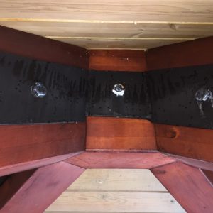

  9. 苏珊haviland.||#9
    谢谢大家。
    我附上了几张照片。我不知道如何将图像和描述交织在一起,所以我希望这行得通。

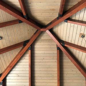

    1.第一款图像是较大展馆的天花板(屋顶的下侧)。您可以看到深屋顶梁如何在它们见面的逆袋中创建逆袋。在照片中,北部是向下和向左。

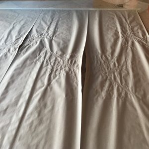

    2.第二幅图是顶端下的罗森纸,显示了大约一周的水滴量。你可以看到水滴是如何在金属支架下收集的,也沿着顶端的t&g接头。在这张照片里,北面是向上的,西面是向左的。注意,这张照片切断了东南和西南括号下的水滴集,但它们仍然存在,看起来非常像东北和西北括号下的水滴集。
    3.第三个是中心支架的特写。你可以看到冷凝流在支架上,并沿着t&g板向上串珠。这幅图是朝南,朝西。

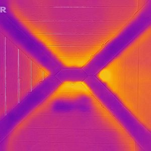

    4.第四幅是顶点的热像图。地表温度变化从华氏82度(紫色)到华氏90度(橙色)。黄色区域可能更热,但我们很难得到准确的读数。我怀疑隔热层上可能有缝隙,但很难检查这个区域。北往下,西往左。第三和第四张照片是在一天的同一时间拍摄的,大约是下午3:15,天气晴朗,气温82度。房间底部的相对湿度为40%。顶点还没有测量,所以我不知道顶点的空气温度或湿度,但在类似条件下,后来的读数显示90度和60%的湿度。在相反的口袋里,两者的价格可能更高。

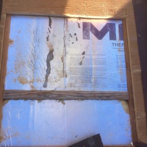

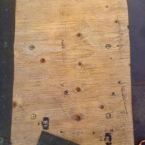

    再看几张屋顶的照片。我们从一个较小的屋顶的一个象限拆除了站立的接缝金属,然后继续前进。
    1.第一张图片显示了屋顶毛毡和胶合板钉面。
    2.第二个是刚性绝缘(Thermasheath-3)。

    我完全同意临时。一切都是一个实验。我拉面了解将括号绝缘到承包商的想法,我认为他以为我是一个小坚果。这是一个简单的实验,如果它是暂时的,我们可以拆卸以确保支架仍然在绝缘体内部不出汗。如果我们封闭整个底线(我们可能想要为美学做)我们可以a)添加一些通风和b)增加更多的绝缘。R-20首先不足,尽可能从热量图像看,我们有显着的热点。

    支架完全在房间内,在t&g下面。支架与组件上部之间没有连接。螺栓只能横向穿过屋梁。在第一张照片中可以看到的五组支架上都有冷凝现象。它也发生在天花板正中央的t&g上。还有四组支架,在髋部较低的位置连接着另一组千斤顶椽。在这些较低的支架上没有冷凝。
    我怀疑,然而,有一个2x4(或多个2x4)运行在臀部的上侧的t&g和绝缘的缝隙那里。绝缘没有按照制造商的说明安装。这些说明说要用连续的纸和胶带安装。该安装使用2x4s在他们的两侧创建3 1/2“深的空腔中放置3”绝缘。这留下了1/2“空气间隙之间的绝缘和胶合板钉表面为standing接缝金属。我敢打赌,这是因为在构建时出现了一些代码问题。这种安装方式必然会在髋部留下一些绝缘缝隙。这里肯定有某种桥梁在起作用。这在下午3:15拍摄的热成像图像上清晰地显示出来,显示在髋关节具有最高的表面温度。我要在凌晨3点15分再拍一张热成像图。 It will be interesting to see if this reverses.
    每次测量到目前为止都显示出支架(和车顶梁)与房间的下部的环境空气具有相同的温度。这是表现出巨大变化的T&G。即便如此,没有什么可以将其描述为寒冷。这只是炎热和炎热。至少在白天。但显然它足够冷,以便凝结。

    苏珊,有那些照片,我会说是一些热桥接。热量肯定会穿过梁顶部附近的间隙。我会等你看你的热水瓶。可能是一些差的绝缘错误,或木材收缩,让凉爽的夜间空气进入峰值冷却那些上括号的峰值......正如最炙手可热的空气逃脱/进入......
    所以你可能只需要在T&G和梁之间密封...... ??
    出于好奇,请问山顶外面的细节是什么?
