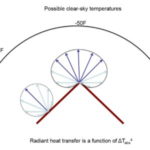

我还想补充一点。Martin,你在2017年2月3日的一篇文章中提到了这一点,那篇文章是关于我在Clearwater大会上提出的建筑科学待办事项清单。你引用了我的话:“角落是建筑中最有趣的部分,”罗斯说。“我做了一项关于砖房冻融破坏的调查。除了湿砖的地方,砖的表面不会有太大的损伤。角落会变湿,因为它们突出来;他们是暴露。而在拐角处调整热损失是很困难的。弯道的辐射环境非常强。尖头的东西可以从空气中喝水。”
山脊基本上没有空气膜阻力,因为没有稳定的空气垫,而且与寒冷天空的辐射交换特别强烈。我用这张图来说明余弦法则。基本上,表面和天空之间的交换是绝对温度的四次方差的函数,由表面发射率和法线到平面的夹角余弦修正。山脊上看到的天空比平坦的屋顶多得多,而且天空会变得很冷——你可以用高温计或红外相机拍摄它。
理论上,山脊是冷的。真的很冷吗?我不知道,我们需要从内部和上面拍红外照片,据我所知,还没有系统地做过。
关于“水合浮力”的注释。我谨慎使用这个术语。在平衡状态下,气体很好地混合在一起,对于建筑的高度来说,从上到下的湿度差异只有在小数点后第四位才能察觉到。我想指出的是,如果气体真的按分子量分层,那么我就是亿万富翁了,因为我所需要的就是耐心。但作为一个短暂的条件,是的。随便问一朵积云。问一问酒店房间里雾气弥漫的镜子是如何变清的。我认为平衡计分卡所说的乒乓球效应是非常正确的。

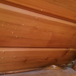

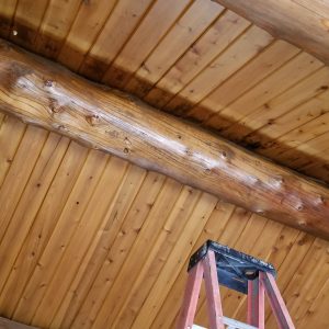

我知道这是一个较老的帖子,但我今天遇到了教堂天花板凝结的问题。当我注意到凝结时,室外空气温度约为50华氏度,相对湿度约为30%。室内温度在60年代中期。整天阳光明媚,房子有一个深色的屋顶。我在下午3点左右看到了凝结。我正在装修的房子是用原木做的,大部分都被毁坏了。我们刚刚开始重新框架内墙,使用LSL框架。目前没有人住在这所房子里。在工作时,大量的交通进出家里。上午10点左右,供暖系统被关闭,不足以使用空调。 The area where the moisture was found is around 14 feet above the floor on the west facing roof. There has been no rain for a few days, snow has been gone for several weeks with nighttime lows around 30°F. Unfortunately I did not have any of my energy auditing gear, would have been interesting to see the area with a thermal image camera. I will have it with tomorrow, just in case. I also do not know what the interior humidity level was. First time experiencing this phenomenon, interesting and puzzling.
兰迪,
嗯,晚上的温度肯定会下降到足以冷却山脊的程度——尤其是在夜晚晴朗的情况下,夜空辐射是一个因素。如果你有不同的理论,请分享。
我今天要带着我的测试设备,我要测量温度和湿度。也许幸运的话,它会再次出现。我没有一个好的理论,湿气是在下午3点阳光充足的朝西屋顶上。暖通空调恒温器显示房子温度在60度左右,室外温度50度。屋顶具有较低的r值(1 1/2英寸的Polyiso和3 1/2英寸的岩棉),空气密封不好。屋脊和屋檐有通风口,但没有明确的路径,空气必须通过绝缘棒移动。我摸了摸屋顶,看看上面可见的水滴有多少水分,屋顶感觉不到热或冷,但之后我的手湿了。房产在湖滨,可能会有一些效果。

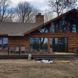

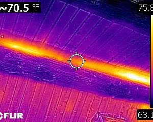

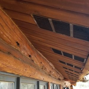

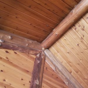

我正在做的小木屋的教堂天花板顶部凝结的水昨天又回来了,这次我带着我的测试装备。天花板的湿度为87%,温度为73华氏度。地板附近的湿度是35%,温度是68华氏度。如果我计算正确的话,天花板的露点温度是71华氏度。热成像显示天花板的温度和那个温度差不多。我仍然不明白的是,为什么湿度在高峰期会升高?我的假设是这和屋顶组件有关。从外到内,瓦片,#15毛毡纸,胶合板,3 1/2”岩棉片(无空隙),1 1/2”多面油箔面,另一层#毛毡,1 1/2”舌和槽镶板,气密性不佳。我在之前的帖子中说过,屋顶有屋檐通风口,但我发现没有山脊通风口。空气和湿度在晚上进入屋檐的通风口,然后慢慢迁移到山脊,由于低烫发屋顶和没有山脊通风口,空气和湿度被困在那里。 As the roof warms during the day, the accumulated moisture finds a path to the inside where it condenses on the tongue and groove paneling at the peak. The condensation is only present on the west facing roof in the areas that have the eave venting, no condensation in the areas where there are no eave vents due to the roof design (see picture of home.) Moisture on the ceiling seems to be present only after noon. I think the addition of a ridge vent may eliminate the issue, but will also increase winter time stack effect. Home is located in climate zone 7, approximately 10,000 HDD.
兰迪,岩毛蝠体内有可能残留着冬季凝结物需要几周时间才能蒸发。在春天,朝西的屋顶岩棉蝙蝠温度足够高,可以将水分输送到室内,因为没有山脊通风口。室内的空气可能仍然比室外的冷,仍然在下沉,从通风口通过潮湿加热的屋顶通道吸入空气。
我有一个类似的教堂天花板的情况(夏娃通风口,没有山脊通风口),在炎热和潮湿的日子里,在空调打开的情况下,凉爽的空调空气下沉,把空气从天花板山脊和夏娃通风口拉进来,辅助屋顶热量和空气从椽子之间的通道上升。不确定哪一个贡献更大:下沉的空调空气和上升的屋顶热空气,但结果是外部潮湿空气的运输,凝结在室内凉爽的天花板表面。我得到了和你相似的热成像图像,包括暴露的空气渗入模式以及脊梁气隙附近的天花板凝结液滴。一些天花板上的霉菌也会在距离这些斑点一英尺远的地方出现。
