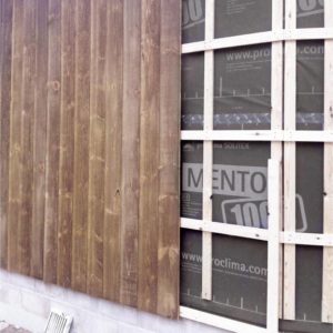

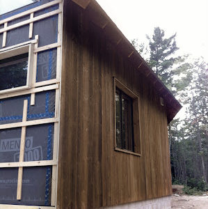

    借助475,我们提供了几个优质的欧洲WRB,也可以运送到加拿大。Solitex Mento系列是超级气密和防水 - 请参阅此信息关于其整体蒸气开放层的Blogpost,是33'水柱ASTM test。
    我不会使用跳过。它在WRB后面创建空气袋,这可能导致对流,因为它们无法隔离。如果您需要处理奇怪的间距元素,则可以选择在WRB外部进行“飞行”板条方法,并且使用较少的木材(请参阅照片)。关于您的闪烁问题,您还可以使用胶合板窗口框来支持闪烁(请参阅照片),也可以使用两者的组合。

    使用马尔科姆的想法,它类似于我proposed in (a href="//m.etiketa4.com/blogs/dept/musings/monitoring-moisture-levels-double-stud-walls">Martin's blogpost, you would use plywood/OSB on the exterior of the interior wall. This most likely means that this wall should become load bearing. This sheathing now can be taped airtightly, after which you can build a 2x exterior wall, add insulation, and use a good quality WRB (like theSolitex Mentowe supply at 475). Feel free to contact us with question or see our blog for项目,详细信息和示例

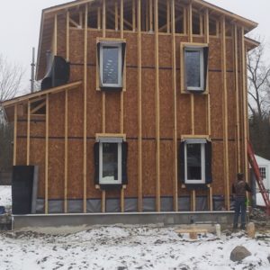

    顺便说一句,(我不确定您是否记得我在另一个线程中为我的房子的覆层系统描述),我决定毕竟即兴起雨屏。
    由于没有预先计划的雨屏,所以我最终从1/2英寸胶合板(本来可以使用1x4s)和制造窗户饰边撕开了板条。
    1/2“雨屏的间隙导致壁板落后约1/4”的缝隙,因为绝缘材料确实对WRB稍微“腹部”。
    Sorry, I don't have any better photos at the moment, but here's a wide view of what the siding looks like now:
