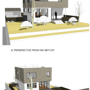

  4. 伯纳德绮||#4
    我们的计划,仅供参考。

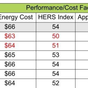

  5. 伯纳德绮||#5
    所以我们做了能源审计,我们的建筑师建议我们选择三层玻璃窗户和更有效的加热系统,而不是升级到r21隔热板或外墙隔热板或底板隔热板。我很惊讶;我以为底板隔热层会是一个明显的胜利。还有其他方法看这些数据吗?
    马丁Holladay||#6
    伯纳德,
    祝贺您和您的团队进行了这项分析。这正是你应该做的分析类型,而这是99%的新房子都没有做的。
    现在您已经有了继续前进所需要的信息(当然,假设建模软件是准确的,并且输入是正确的)。
    我只想重复我之前的评论:“地下室楼板下的一层水平刚性泡沫具有多种功能。它不仅节省能源;它还会提高平板的温度,足以防止在夏天凝结。这对居住者来说更舒适,并且限制了经常在地下室产生奇怪气味的霉菌的生长。"
  7. 大卫Meiland||# 7
    我不确定我是否理解架构师的建议背后的逻辑。我看的是每月的能源成本预测,而不是HERS的评级。基本能源费用为66美元/月。对于1000-1500美元的投资(额外的空气密封),你可以减少到64美元/月,但相反,他们建议投资1500-2000美元(升级富士通),同样的2美元/月节省。而且,你可以投资4000-5000美元(三层窗格)和节省3美元/月(回收期似乎是>100年),但这是他们的#2优先。
    我现在就会问你一些尖锐的问题。你说这是预制房屋。也许他们不想改变他们通常的方法,在工厂里做不同的空气密封,或者处理在外壳上增加一层刚性,因为这只会减慢他们的速度,并要求他们的工人做一些新的事情。我知道,在我的机组中,我们在空气密封和外部绝缘技术方面经历了一段学习的过程,我很高兴能遇到这些技术,但这并不是免费的。
    另一种不祥的猜测是:也许他们通过更容易地销售更昂贵的产品(窗户和机械)而赚得更多,并希望引导你朝这个方向发展。
    还是……也许他们实际上是在做一个有根据的分析,你会更快乐的三窗格窗户,你应该这样做,即使它没有铅笔在能量分析。
    不确定,但我现在肯定会问些尖锐的问题。在我看来,不把至少R-10的刚性放在你的平板下面是愚蠢的,所以我希望基地包括这一点,而不是试图把它作为一个升级出售。
