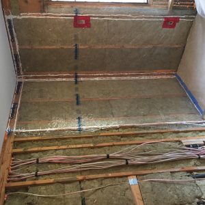

    我已经按照布莱恩的建议做了,在螺柱腔中使用矿棉,在内部使用membrain作为空气屏障。我有一堵T1-11外壁超过1/2 " polyiso,它不是很好密封。最终,我将更换壁板和添加3“polyiso,但这是一种方式,所以我需要membrain层在这个房间的内部,我正在翻修。
    如果你走这条路,你需要非常小心,不要在安装所有东西的时候刺穿记忆脑(需要密切观察干墙板的角落),你需要密封每个墙壁部分的边缘(我使用了聚氨酯填塞)。我用3M闪光胶带密封电气盒,密封到membrain,和罐装泡沫密封电线进入盒子。我使用玻璃纤维“硬盒子”,这是一个没有缝隙的一块,所以唯一需要密封的洞是我实际上打开来带电线的knockouts。

    我给了关于Bonfiglioli方法的文章读取。我实际上正在考虑实现这种方法的一些版本,但在阅读文章之后,这绝对是造成墙壁的更好的方法,然后是常规方法或简单地将泡沫添加到螺柱上。我肯定会实施Bonfiglioli方法。

    还有,布莱恩,你指的是用“蒸汽开放纤维绝缘材料”填充螺柱腔。我手头上的R-15无面玻璃纤维Batts够吗?或者我应该买一些比尔在组装墙壁时用的更贵的矿棉棉絮吗?我想用我手上的,因为它显然是免费的,但我确实了解矿棉产品的优势。无论如何,我可能不得不购买更多的球棒,无论如何,内墙(声音)。
    比尔 - 我肯定会密封每个间隙,穿透,电动盒,罐头喷雾泡沫,并且可能填充所有框架接缝。很高兴知道我应该使用3M闪烁的胶带产品。我和我的电工交谈,他将安装类似的玻璃纤维“框框”,它是坚固的,在电缆条目上有泡沫垫圈。我可能仍然会在它们周围张贴。

    玻璃纤维和矿棉都可以。“蒸汽打开”只是意味着水分(水蒸气)可以通过材料。玻璃纤维、矿棉、纤维素等均为汽开绝缘材料。蒸汽“封闭”(不渗透)材料是像较厚的XPS和箔面polyiso。
    我更喜欢矿棉在玻璃纤维上,因为它更容易使用(用面包刀雕刻它,它在它中填写,它自我支撑并保持其形状),并且每英寸更多的r更多r。矿棉对声音控制也有点好,因为我距离这里很重要的铁路线〜3/4英里。没有理由不使用您已经拥有的玻璃纤维,只是小心绒毛并在安装时正确适合它。
    将你的电工将要使用的草稿箱上的密封孔密封好。“垫片”是一个强有力的术语,用于这些盒子的密封-它们仍然很容易泄漏。罐装泡沫的工作,但红色硅胶防火填塞(不是膨胀防火填塞!)通常更容易使用。
