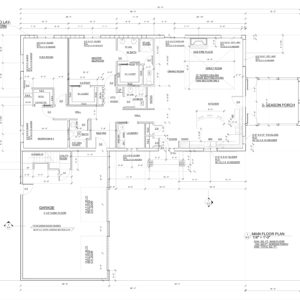

我们在明尼苏达州(参见区6A区)。家庭是“L”形,2200平方英尺的单级,平板等级。我们的平面图是附有的。我们将使用迷你拆分,用于初级加热和冷却和电动底板,以满足代码。
我甚至无法获得HVAC承包商(即使是Metro地区的三菱钻石承包商)才能退回我的电话。所以在这一点上,它似乎很不可能找到有人来计算负载或做手动J或者给我一个迷你分体式和HRV / ERV系统的出价。我猜他们是强制空气系统的更大余量,所以他们没有时间对我来说。我会继续尝试,但是,我需要收集尽可能多的信息并开始学习软件来完成自己的计算。交易架可能会安装在洗衣房。
3运行HRV / ERV的策略,对我来说似乎是:
1.在阁楼里运行导管(看起来不像是个好主意)。
2.将走廊放下天花板(假天花板),以便将HRV / ERV导管运行到卧室和客厅中。我不会以这种方式到达客厅的远侧。它也会给我一个迷你分裂线的好地方。
3.使用LunoS E2系统。
任何建议你如何解决这个问题?

    这是平面图。

    斯科特,
    我不知道你是多远 - 是房子已经陷害了吗?- 但一般来说,弄清楚在哪里定位管道是设计师责任的一部分。这是当您规划天花板高度并弄清楚你是否想要地基地下室时需要考虑的事情之一 - 而不是在设计阶段的尽头。
    第二:这是一个关于文章的链接,可以为您提供有关手册J问题的一些想法:谁可以执行我的负载计算?
  3. 斯科特K.||#3
    谢谢马丁。不,它没有框架 - 我们还没有开始。我们只是完成了计划。地下室不是这个网站上的选项,我们整个上限有9个'天花板,这让我在大多数领域都有大量的顶空,以便将其放下空气交换管道。我告诉设计师我们没有使用强制空气热量和冷却系统,所以也许他从未给出了另一种想法的管道。我迄今为止的夫妇HVAC承包商甚至认为他们不知道如何在没有强制空气炉的情况下设计一个空气交换系统,而且它是相关的导管。也许我刚刚没有找到合适的承包商,或者也许我已经把自己画进了一个迷你分裂系统的整个思想,因为我的主要来源是加热和冷却的......这都是学习经历。

    斯科特,
    以下是关于设计通风系统的文章的链接:
    设计良好的通风系统
    管道和ervs
    安装热恢复呼吸机
