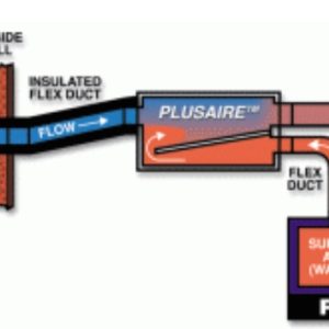

    补气减振器安装
    我们最近搬进了我们的家(在路易斯安那州),它是密封的。中央房间有一个22英尺高的天花板,带有一个大的(48英寸)Isokern Magnum壁炉,除非窗户部分打开,否则壁炉往往会回风。我在考虑在中心房间的中性压力面(离地面大约11英尺)安装一个简单的被动气压阻尼器。理论上,当负压上升到正常中性面以上(因为热空气通过烟囱排出),阻尼器就会打开,防止回吸。这种解决方案不复杂,成本低,但是否过于简单?
  33. GBA编辑器
    马丁Holladay||# 33
    气压减震器
    哈克,
    为什么你的气压阻尼器的想法不完全像你想象的那样工作的主要原因是风。(如果我没记错的话,路易斯安那州有风。)即使是带有阻尼器的房子一侧的微风也会通过气压阻尼器造成渗透。

    气压减震器
    马丁-
    谢谢您的快速回复。阻尼器的位置可以让我屏蔽它免受风的直接影响,因为阻尼器的入口将在外面门廊上方的阁楼空间(阁楼区域通风良好)。我对那个位置的担心是这样的:在夏天,热量会自然地积聚在那个空间里,可能会从后面推开阻尼器。这样就可以让湿热的空气进入居住空间。这值得关注吗?如果不是,你认为在我所描述的位置安装气压阻尼器是一个可行的选择吗?
  36. GBA编辑器
    马丁Holladay||# 36
    外部空气压力
    哈克,
    如果阁楼通风良好,阁楼空间将有与外部相同的气压。当风吹起时,房子的整个侧面相对于内部都会受到压力。你描述的阁楼也会被风加压。
    如果你愿意,就去尝试吧。但这样的阻尼器基本上就是你墙上的一个洞。

  84. 瑞安·哈格蒂||# 84
    Plusaire产品问题
    马丁,我找到了一种加拿大的通风产品叫Plusaire。http://www.plusaire.on.ca/plusaire-fresh-air-life/它看起来像一个被动式通风设备,也与动力炉相连。这在通风领域是可行的选择吗?我正在考虑为我的70年代的房子通风。谢谢
  85. GBA编辑器
    马丁Holladay||# 85
    回复Ryan Hagerty
    瑞安,
    这个通风箱似乎被设计为一个中央风扇综合供应通风系统。然而,它似乎缺少一个电动阻尼器。如果没有电动阻尼器,Plusaire盒子似乎可以让大量外部空气进入你的家——换句话说,它会过度通风。
    如果你想要一个中央风扇集成通风系统,我建议你使用我文章中提到的组件(电动阻尼器和空气循环器控制),而不是Plusaire设备。

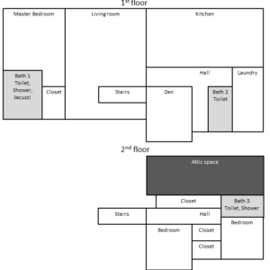

  94. 蒂莫西·塔克||# 94
    排气只有2个浴室
    考虑在我们刚买的90年代中期的房子上采用排气方式。要达到我们可能需要过分担心排气的地步(许多不符合标准的密封和绝缘,包括为整个房子的风扇开了一个大洞)还有很长的路要走,但任何有助于规划的反馈都会很感激。
    一楼有一间较大的浴室(浴室1),房子对面有一间半浴室(浴室2),楼上有一间全浴室(浴室3)。(附平面图简图)。
    2号浴室的风扇有弹性管道,从风扇到上面的阁楼区域——不确定更换楼层之间的管道有多难,甚至不确定是否有可能更换。
    浴缸1号会有一个开关/计时器上的风扇。
    我目前的想法是使用一个松下内联风扇为浴室2和3,连接到一个开关/计时器在浴室3,没有开关在浴室2。(因此,每当楼上的浴室在使用时,或当计时器显示需要再循环时,废气就会从两个房间抽走)。
    请注意,3号浴室也有一个洗衣滑道连接下面的洗衣房,所以从楼下排出污浊空气的方案2是为滑道更换一个百叶门,并可能在浴室和洗衣房之间增加一个跳式管道。到那时,我可能会把现有的廉价排气扇留在2号浴室里。
  95. GBA编辑器
    马丁Holladay||# 95
    Timothy Tucker的回复
    盖,
    如果你打算在三个浴室安装浴室排风机,我认为每个浴室应该有一个单独的风扇,每个风扇应该由位于其服务的浴室的开关控制。当然,其中一些风扇也可以是计时器;一种典型的方法是在低风扇转速下连续运行,当需要时可选择更高的风扇转速(通常通过拨动开关)。低速操作可以是连续的,也可以是定时的(例如,开20分钟,关40分钟)。
    如果你还没有读过这两篇文章,我建议你读一下:

  96. 蒂莫西·塔克||# 96
    在这一点上,有粉丝
    此时,已经有粉丝出现在每个卫生间里,争论的是该怎么改。
    我从《浴室排气扇》那篇文章中看到的共识似乎是,在没有淋浴的小浴室里不需要排气扇(浴室2就是这种情况)。
    以下是我正在考虑的选项的一个更清晰的想法:
    1.把2号浴室的风扇拿掉,这样就可以消除天花板上多余的洞。浴缸3升级为一个更安静的内联风扇连接到一个定时器排气。(考虑到天花板是有纹理的,很难在不看起来奇怪的情况下修补,这个选项可能是不可行的)。
    2.让浴缸2的设置保持原样,用一个便宜但噪音不大可能有多大用处的风扇。浴缸3升级为一个更安静的内联风扇连接到一个定时器排气。洗衣滑槽的门被替换成可以让下面洗衣房的空气在通风时排出的东西。
    3.浴缸3升级为一个更安静的内联风扇连接到一个定时器排气。浴池2也连接到相同的内联风扇排气。可能需要比方案2更高的CFM风扇,因为会连接更多的管道,增加静压,但可能会为靠近浴室的一楼区域提供更好的通风。
    你同意选项2听起来是最好的选择吗?
  97. GBA编辑器
    马丁Holladay||# 97
    Timothy Tucker的回复
    盖,
    一半的浴室(没有淋浴或浴缸的浴室)需要排气扇来控制气味。所以不管你做什么,离开房间时一定要带上风扇。
    内联风扇很好,但你不需要切换到内联风扇来获得一个安静的风扇。松下制造了许多安装在天花板上的风扇,它们非常安静,以至于许多人甚至意识不到它们是开着的。

  110. 用户- 7075735||# 110
    嗨,马丁,
    我读过你的许多文章和帖子,关于中央风扇综合供应通风系统,但我不记得看到一个问题的解释。在这种类型的系统中,空气如何离开房子,让中央风扇从连接到回风静压箱的新风进风管引入空气?
    这个系统仅仅依赖于空气被正压出浴室和厨房的排气扇和建筑围护结构上的微小裂缝吗?
    如果是这样,你能粗略估计出正压出房间的空气量,以确定你吸入了多少新鲜空气吗?
    浪漫的地方
  111. GBA编辑器
    马丁Holladay||# 111
    浪漫的地方,
    中央风扇一体化送风系统依赖于排风路径的随机包络泄漏,就像只送风系统依赖于新风路径的随机包络泄漏一样。
    为了确定中央风扇一体化送风系统提供的气流速率,安装人员需要测量通过送风管道的气流。呼出的空气流量等于呼入的空气流量,这是一个不可违背的规则。
    有关测量通过管道的空气流量的方法的信息,请参见“你的通风系统好用吗?”
    1. 用户- 7075735||# 112
      我在加拿大萨斯喀彻温省有一间小屋,那里冬天的极端温度会非常冷,也就是零下40度,和美国北部各州差不多。我喜欢中央风扇一体化供气系统的前提。我想过滤新鲜空气,并有效地分配它。然而,我有点担心把空气排到信封泄漏。你难道不担心这种温暖潮湿的空气在寒冷的冬天会在墙壁上不知名的地方引起凝结吗?
      您在您的文章中提到了AirCycler控制,我想知道您是否会推荐使用FanConnect选项,该选项将浴室排气风扇与电动阻尼器和中央风扇呼叫同步。这应该为排气空气提供一个直接出口,而不是将其压入包络泄漏。这是否会导致一个不必要的问题,除了额外的电力浴室风扇时,它被FanConnect控制?
      此外,当连接一个绝缘的新风进风管到冷风回笼时,是否有任何特殊的安装方法来减少在新风进风管或在冷、新风与冷风回笼金属相遇的地方凝结的机会。大多数时候,我不认为这在我的气候是一个问题,但在非常冷的温度延伸,我担心。
      最后,对于中央风扇一体化的送风系统,如何在多个排风机运行的情况下引入足够的补充空气,例如浴室排风机,烘干机和厨房排风机。假设这加起来是400立方英尺。在您的一篇文章中,您举了一个测量进入气流的例子,以确保它是总回风的10%,这样您就可以确保回风温度在通过炉内热交换器之前保持在某个阈值以上。我相信在你的例子中,进来的空气流量是100立方厘米。是否有一种方法来处理特定的情况,进来的空气流量需要4倍大,同时仍然要注意管道凝结和热交换器空气温度问题?
      感谢,
      浪漫的地方
  112. GBA编辑器
    马丁Holladay||# 113
    对112号评论的回复:
    浪漫的地方,
    Q。“我有点担心信封会漏气。你难道不担心这种温暖潮湿的空气在寒冷的冬天会在墙壁上不知名的地方引起凝结吗?”
    答:你的问题的答案可以在我的文章中找到,我在文章中写道:“一些建筑商担心只供风的通风系统(例如中央风扇一体化的通风系统)在寒冷的气候下无法工作,因为通风风扇会把室内空气驱动到建筑物的空洞中,那里会凝结湿气。这种担心是不必要的。正如能源专家Bruce Harley解释的那样,“每个家庭的上层(墙壁和天花板)——通常是两层楼的二楼——在寒冷的天气中已经在正气压下运行,这是由于叠加效应。”大多数仅供风系统的相对较小的气流(75立方厘米到150立方厘米)对这种情况几乎没有影响,除了将中性压力面略微向下移动,除了最紧的住宅。在寒冷的气候条件下,我认为分布式只供通风,例如由AirCycler控制的管道分配系统提供的通风,或其他管道低流量供通风,要比单端口或多端口只排风系统好得多,除非在非常紧凑的住宅中(在这种情况下,平衡的供排通风是最好的选择)。”
    Q。“您在文章中提到了AirCycler控制,我想知道您是否会推荐使用FanConnect选项,该选项将浴室排气风扇与电动阻尼器和中央风扇呼叫同步。这应该为排气空气提供一个直接出口,而不是将其压入包络泄漏。”
    答:我不推荐这种方法。如果你想要一个平衡的通风系统——听起来你是这么想的——你应该安装HRV或ERV。
    Q。当连接绝缘的新风进风管到冷风回风静压箱时,是否有任何特殊的安装方法来减少新风进风管或冷风、新风与冷风回风静压箱金属接触处凝结的机会?
    A.冷空气接触冷表面时不会凝结。它发生时温暖的空气接触冷的表面。你所担心的问题不会发生在中央风扇集成的供应通风系统中,因为在你的强制风管系统中没有一个管道会冷到凝结表面。
    Q。“最后,如果采用中央风扇一体化的送风系统,在多个排风机(如浴室排风机、烘干机和厨房排风机)同时运行的情况下,如何引入足够的补充空气?”
    a .有动力化妆空气系统。要了解何时需要这样的系统,请参阅本文:“抽油烟机的化妆空气。”
