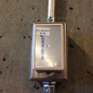

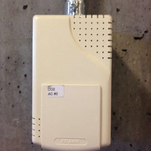

    以下是我最近在REI商店看到的几件物品。你当然可以用类似的东西来控制你自己的通风设备。很少在家里做,因为人们不想为它付钱或处理它。
